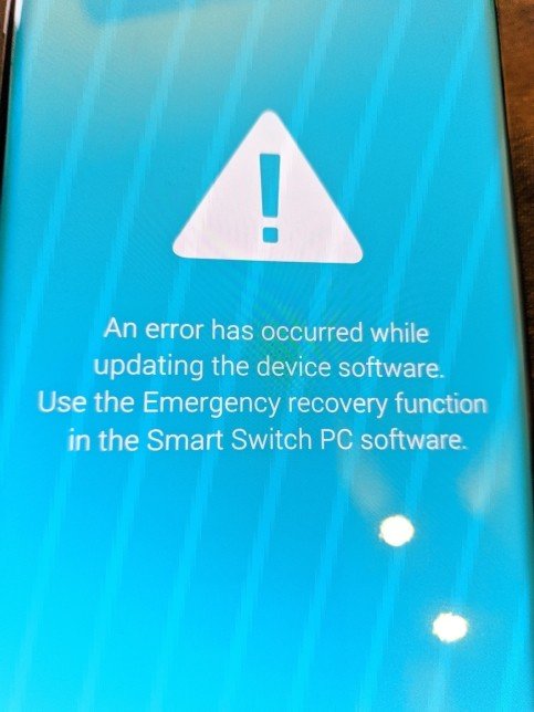

jetzt sitze ich in der Sch... Nach dem Flashen von TWRP 9-0 sitze ich am blauen Display >> Notfallwiederherstellung mit Smart Switch . Aber Smart Switch erkennt mein S10 nicht....
@chris0007 Blauer Bildschirm??? Blue Screen ist doch ein PC Problem, verstehe nicht was Du meinst? Kommst Du auf dem S10 noch in den Download Mode?
nein, blau(grün) auf dem Smartie: an error has occured... IMG_2blue screen -s10.jpg
Alles gut, ist nix kaputt.
Saugt Dir die aktuelle Stock Rom und flash diese mit Odin. Anschließend Step by Step hanspampels Anleitung zum Flaschen einer Custom Rom befolgen.

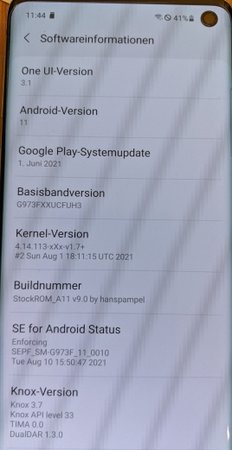

Ich hab ja diesmal nichts gepatched, sondern direkt deine AP ...v9.0 flashen wollen. Aber der erneute Hinweis auf die fehlerhafte ZIP hat mich veranlasst, da etwas genauer zu schauen. In WINRAR gibt es eine Überprüfungsfunktion - kein Fehler.
Dann habe ich RAR für Android installiert und die Überprüfung von deinem File dort ausgeführt - FEHLERHAFT. Daraufin habe ich dein File direkt mit S10 downgeloaded und.....TADA !! Hanspampel ist jetzt auf meinem Smartie verewigt:

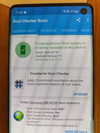

Root Check bestätigt, dass ich root habe:

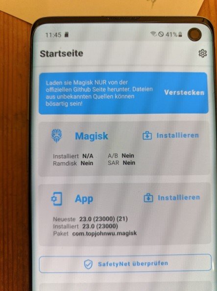

Magisk sieht jetzt allerdings so aus:
Ich kann jetzt jeder APP die Rootrechte zuweisen , z.B. Titanum backup. Wozu brauche ich noch Magisk...?

Zu Magisk: Die Probs dass Magisk nicht richtig installiert ist hatte ich auch immer mal wieder. Meistens behebt ein Reboot das Problem. Keine Ahnung ob das nen Anzeigefehler von Magisk ist, oder es an mir liegt. Hab die Magisk Entwicklung die letzten Monate nicht mehr verfolgt.

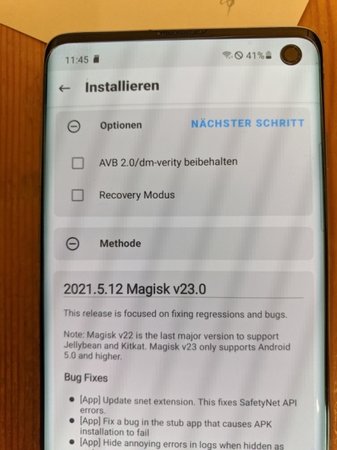

@hanspampel Ein reboot bringt leider keine Besserung (hab jetzt eine App).
Wenn ich jetzt Magisk runterschmeisse und neu installiere - kann ich da was wieder zerschiessen...?
