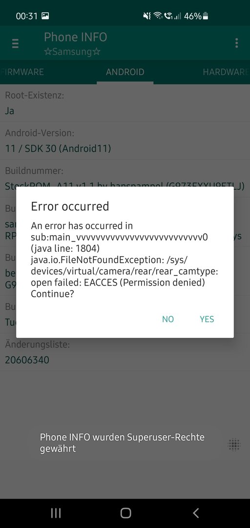

edit: hab gerade gesehen das phone info mir ne fehlermeldung ausspuckt sobald ich auf den android tab gehe. hat das noch irgend jemand von euch? zugriff auf kamera und telefon wurden der app gestattet

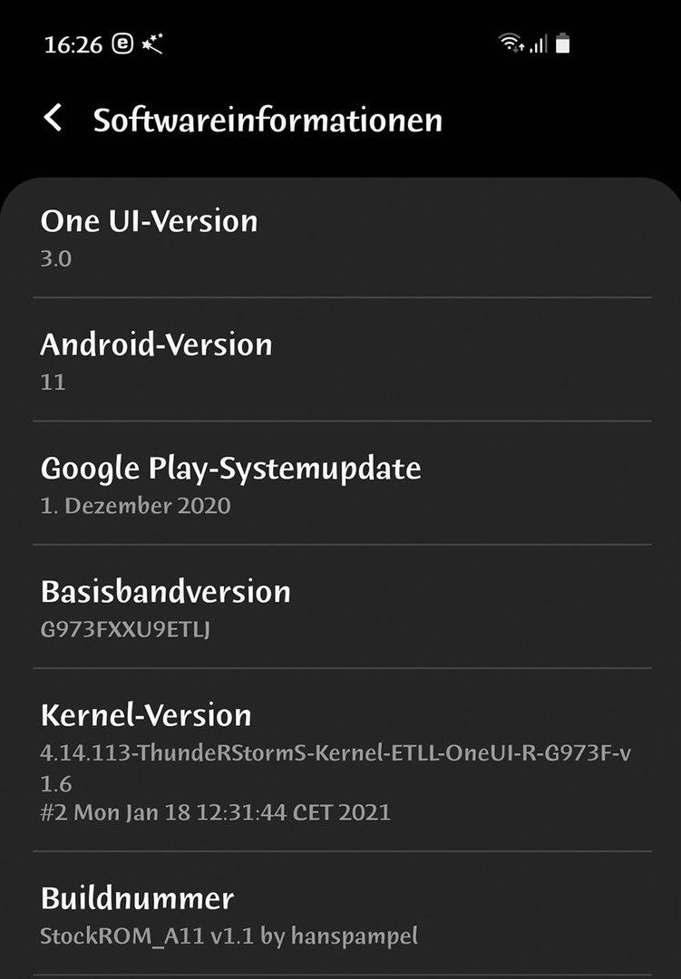

Wen es interessiert, es gibt auch eine neue Version vom ThundeRStormS-Kernel
Läuft m.M.n. wesentlich schneller.
