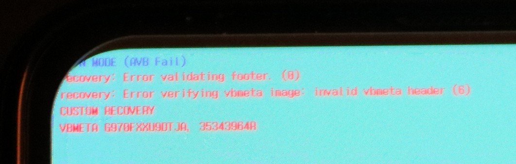

@Skippy64 @nuck @hanspampel: *** HILFE! ***
Ich habe jetzt per Odin den DTJA Bootloader geflasht und das Problem, dass ich beim Reboot immer wieder im Download-Modus lande, in dem folgender Fehler angezeigt wird:
Ich habe gerade mal gegoogelt und hier auf Android-Hilfe folgenden Thread gefunden, in dem der gleiche Fehler beschrieben ist: Galaxy S10E steckt im Download Modus fest
Kann ich somit nur die originale Firmware mit Odin flashen und muss dann mit Aktivierung vom Root-Account usw. alles neu machen?
Weiß jemand, wo ich die originale S10e DTJA-Firmware komplett herunterladen kann? Ich habe hiervon leider nur die Modem- und Bootloader-Dateien, die hatte mir jemand zur Verfügung gestellt. Den Download der S10e DTJA-Firmware würde ich gerne schnell vornehmen, bevor mein Bildschirm wg. des blöden Download-Screens, der nicht weggeht, noch einen Burn-In bekommt.

Wie haste den BL geflasht? Mit Odin? Dort ist ne vbmeta.img drin. Die war nicht modifiziert - sollte vorher entfernt werden! Deswegen haste nun den Salat. Schau ob du die Custom vbmeta.img flashen kannst. Bekommste hier. Vielleicht läufts dann wieder.

@okij du kannst mal versuchen nen vbmeta disabler mit odin zu flashen aber da du vorher ja auch schon gerootet hattest dürfte das nicht das problem sein, hilft wohl nur die komplette firmware neu zu flashen und dann wieder rooten, wenn du noch ein anderes gerät hast kannst du dort die dateien ja schonmal mit magisk patchen dann bleibt dir quasi doppeltes flashen erspart. ich nutze zum downloaden der software das tool frija einfach mal nach frija xda googlen. hab zwar auch schon gelesen das besagtes tool nicht ganz soooo sauber sein soll aber hatte bisher keine probleme und wirkliche alternativen gibt es nicht ausser du kaufst dir nen acc. bei sammobile weil ohne bezahl acc lädt die software nen paar tage

Danke für die schnelle Rückmeldung! Ja, ich habe per Odin geflasht und leider nicht die vbmeta.img gelöscht. :( Ist mein erstes Samsung, das ich auch erst August habe, daher bin ich nicht so tief in der Materie, auch wenn ich über vbmeta.img schon mal irgendwo etwas gelesen habe.
Ich habe von der verlinkten XDA-Seite nun vbmeta.img und vbmeta.tar heruntergeladen, jeweils ca. 10 KB groß. Wie flashe ich die einzeln via Odin? In der BL.tar datei, die ich bei Odin hinzufügen kann, ist nämlich eine vbmeta.img.lz4 enthalten, die nur 4 KB groß ist, also noch gepackt.
@nuck: Ich versuche den Download gerade über Download Galaxy S10e SM-G970F (DBT) G970FXXU9DTJA in Samfw - Samsung firmware download.
@nuck: Probiere parallel gerade frija, das bietet mir aber nur die aktuelle ETLJ an. Kann ich das irgendwo einstellen?
@nuck @hanspampel Ich habe jetzt die vbmeta.tar per Odin in den CP slot geflasht und kann wieder ins TWRP booten. :)
