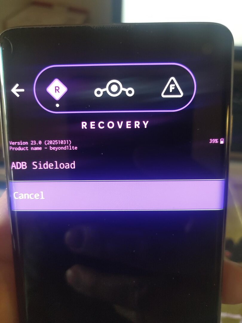

adb -d sideload /lineage.zip
recovery ist inzwischen drauf, auch wenn das sehr ungewohnt aussieht recovery0.jpeg
das war ein win10
ja, bei eingabe des befehles loest er den namen der datei auf
rechte sind auch alle ordentlich gesetzt

ohne -d gings, muss ich dann gleich nochmal nachlesen, was die option macht
dank dir @maik005 lineage laeuft
erzwingt die Nutzung von USB zur Verbindung.
