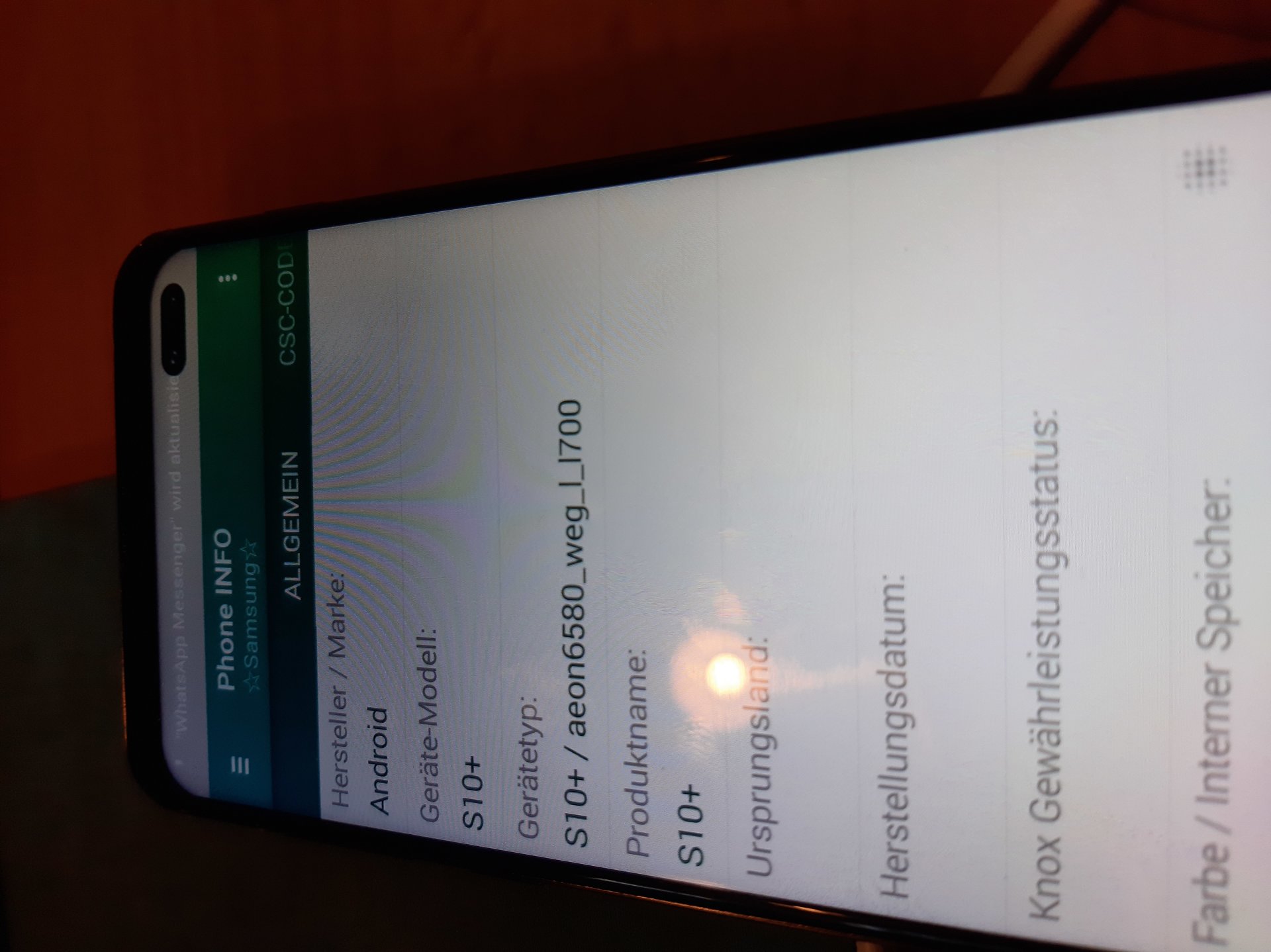

Bitte mal die Bezeichnung des S10 Posten, und zwar bevor du irgendwas flashst.
Die Bezeichnung sollte mit SM-G9 beginnen...
Da das Gerät aus China stammt, bin ich mir nicht so sicher, dass das auch ein SM-G975F ist.
Installiere dir mal Phone INFO ★SAM★ - Apps on Google Play und vergewissere dich, welches Modell das ist.
Reaktionen: rob239
erst mal vielen Dank

Ich muß dir leider sagen, dass das kein Samsung S10+ ist.
Das ist leider ein China-Fake Handy.
Versuch, sofern das irgendmöglich ist, den Kauf rückgängig zu machen und dein Geld wieder zu bekommen.
Mit flashen kommst du hier nicht weiter.
Sorry für die schlechte Nachricht. 😕
Aber ich hab mir das schon bei deinem ersten Post gedacht, dass das kein original ist.

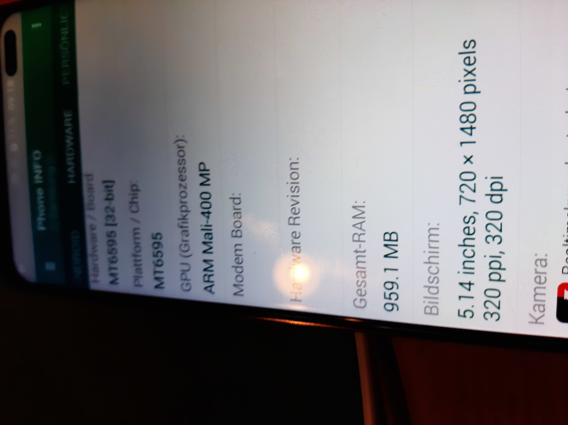

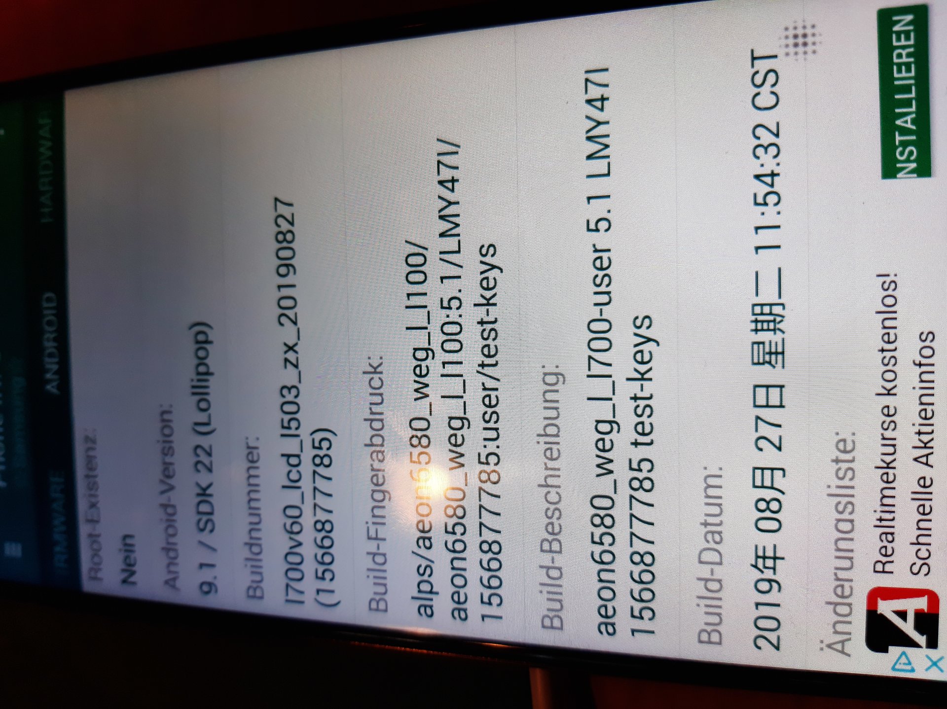

Alleine der Preis und die Hardware hätte beim Kauf stutzig machen sollen.
MTK Prozessor und fehlende Einträge sind dir klare Beweis dafür das es ein Klone /Fake ist.

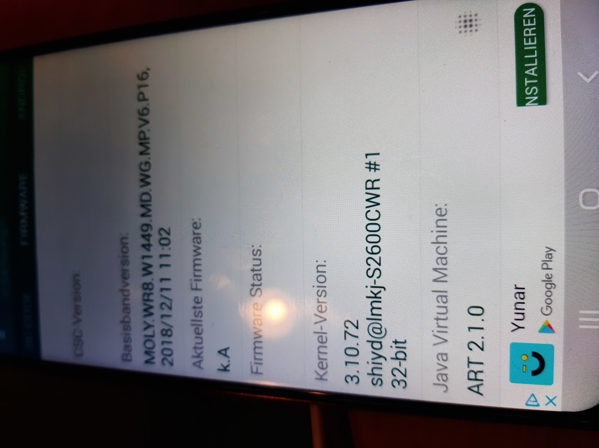

Nun, aber nach der Baseband Version könnte man rausfinden was für eine "Marke" das ist, aber würde nichts nützen, den die Software ist schnell und heiß gestrickt worden, also einzigartig.
Einzige, Geld wegen Fälschung zurückverlangen.

Naja ein Samsung S10+ mit MTK 1GB Ram Android 5.1 Lollipop 😂
