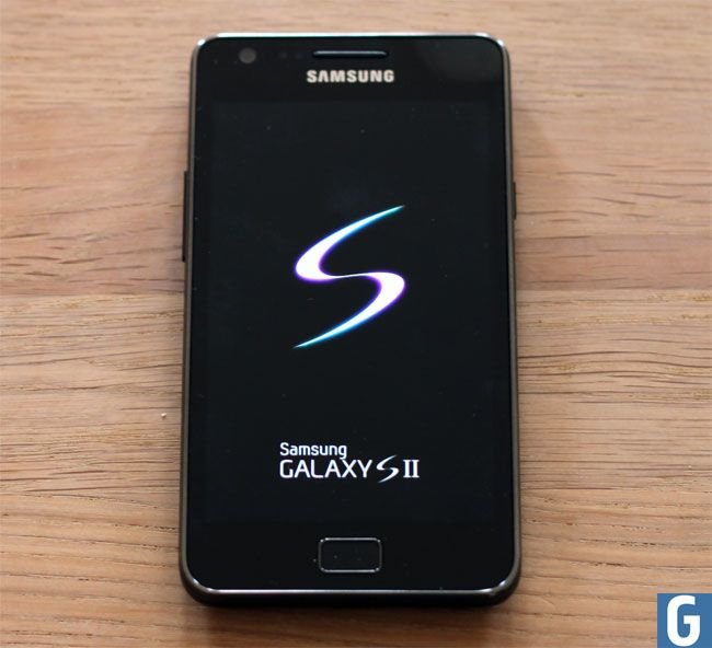

ich benötige Hilfe bei meinem c.a. ein halbes Jahr alten SGSII I9100G.
Ich hatte Probleme bei Apps, die ich starten wollte. Es wurde eine Fehlermeldung angezeigt, in der stand, dass ein Fehler aufgetreten sei. Dies war unter anderem bei FB und Whatsapp der Fall. Spiele gingen auch einfach so aus.
Telefon und Kontaktliste gingen auch nicht mehr.
Anfangs dachte ich, es liege vielleicht an Go Launcher, Go SMS, Go Dialer usw., die ich alle verwendete.
Die Standardwerte wurden wieder auf die normalen Anwendungen dafür übertragen. Das Problem blieb.
Dann wollte ich die Firmware aktualisieren. Davor führte ich einen Neustart durch, weil sich das Handy nicht mit Kies verbinden wollte.
Seit dem bleibt es beim Starten auf dem Bildschirm hängen, auf dem das S groß in der Mitte prangt und immer wieder aufblinkt und unten Samsung Galaxy S II Steht.
Neustarts, mit oder ohne Sim Karte brachten keinen Erfolg.
Jetzt weiß ich nicht mehr weiter.
Bitte um Hilfe!
Gruß Keno

Kommst du noch in den Downloadmodus?
Welche FW wolltest du updaten?
Wenn du noch in den Downloadmodus kommst einfach noch mal mit Odin neu flashen, Anleitungen dazu findest du im Root Bereich.

Erstmal danke für den Tipp,
In den Downloadbereich komme ich noch.
Aber wo ist der Root Bereich? Finde ich irgendwie nicht.
Keno
Root-Bereich
Anleitung zum Flashen einer Firmware per Odin.
edit:
Downloadmodus, nicht Downloadbereich.
Ist aber sowieso alles in der Anleitung beschrieben.
Danke!
Der ursprüngliche Beitrag von 15:35 Uhr wurde um 15:53 Uhr ergänzt:
Alles Klar, danke sehr!
Ich hab die aktuellste Firmware mit Odin geflasht,
das Handy startet ganz normal und auch das Problem mit den Apps ist weg!
Keno
