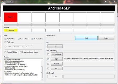

Hallo nocheinmal.
Nachdem nun angesprochener JIG angekommen ist und ich erfolgreich in den Download Modus gekommen bin, nun das nächste Problem:
Das Handy wird von Odin erkannt, aber wenn ich nun die Stock FW flashen möchte bekomme ich von Odin die Meldung "FAIL!" und folgende Ausgabe:

zeig mal ein Bild von Odin wie und Wo du die Firmware geladen hast
ich vermute du hast die nicht in PDA geladen
Hier ein Bild:
Verbessert mich wenn ich flasch liegen sollte aber ICS hat doch die Bezeichnung "LPY".
Probiers doch mal mit der aktuellen Jelly Bean Version. Die hat die Bezeichnung "LSR" und ist bei Sammobile zufinden.
Von da kannst du den Blazing Kernel einspielen(der hat CWM oder TWRP mit an bord) und von da kannst du CM10 flashen
