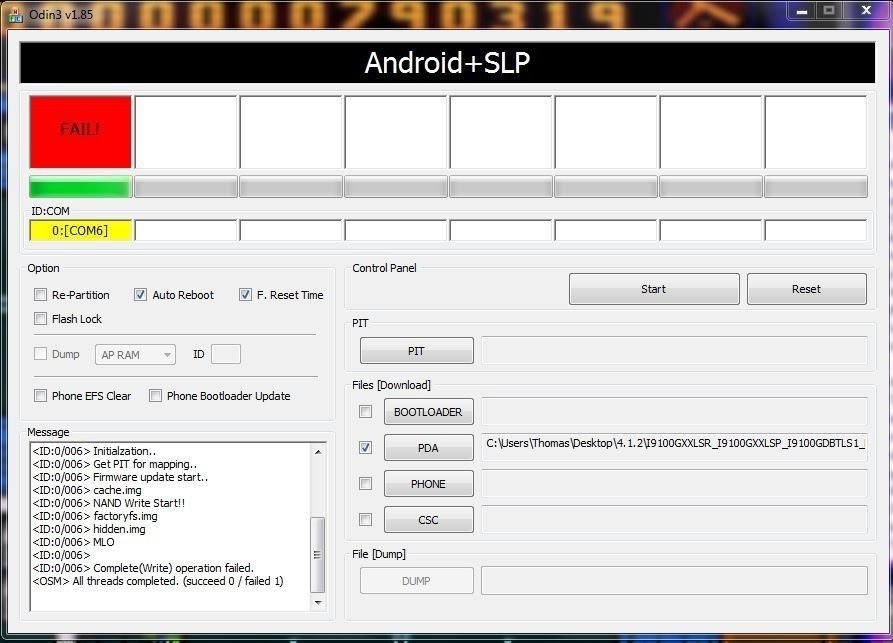

na ja ob ICS oder JB Fakt ist das er Odin Richtig benutzt hat
und dennoch die Fehlermeidung kommt das macht mich stutzig
Hat angefangen zu flashen, ich war unglaublich froh.. und dann das:
Ich bin verwirrt.. -.-
das ist ja was ich meine da stimmt was nicht Odin hätte auch ICS flashen müssen versuche es mal an einem anderen Rechner der Kein Kies installiert hat
Ich habe alle Kies Prozesse vor dem Versuch geschlossen. Zugang zu einem PC ohne Kies werde ich erst wieder am Wochenende haben... Kann es noch an etwas anderem liegen? Denn ich erhalte noch immer den selben Fehler, auch nach mehreren Versuchen, Wechsel des USB Ports und Neustart des PCs.
ODIN mal als Admin gestartet?

So, habe es nun bereits an mehreren PCs ausprobiert, Odin natürlich als Admin ausgeführt.
Leider jedes mal selbes Ergebnis.. Flashvorgang läuft bis 95-99% (geschätzt am Balken auf den Handy/Odin) um dann die "FAIL" Meldung auszugeben...
