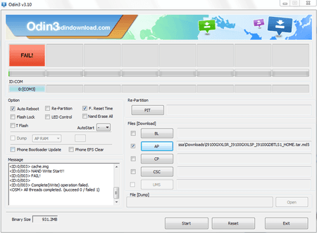

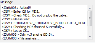

Hier die Meldungen aus Odin
Musste das teilen.
So sieht Odin aus
Anhang 1-2
Und ich bin doch nicht doof - ich hab doch jetzt die Datei aus deinem Link, oder?

Nochmal versucht - immer ein Fehler ganz zu Beginn nach wenigen Sekunden, dass Odin nicht schreiben kann.
Andy
Ok, wenn es ohne PIT-File nicht geht dann musst du jetzt testen ob es jetzt mit PIT-File geht.
Also nochmal mit Odin versuchen zu flashen.

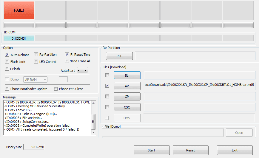

PIT-File wurde erfolgreich installiert (keine Fehlermeldung)

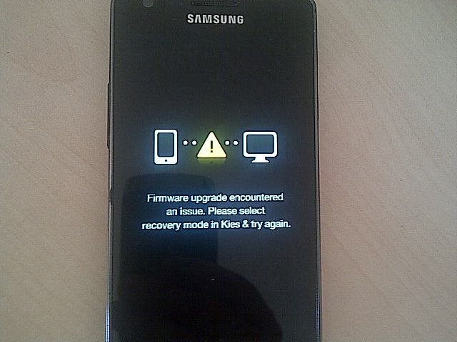

Akku raus, gewartet, wieder eingeschaltet, Downloadmodus per Vol-, Home, Power geht nicht, sondern wieder die Meldung, dass ein Firmwareupdate einen Fehler hinterlies (ist ja laut dir, wie der Downloadmodus), dann AP File I9100GXXLSR_I9100GXXLSP_I9100GDBTLS1_HOME.tar.md5 ausgewählt, gestartet und gleiche Meldung..
Ist der Speicherchip evtl. defekt und lässt sich nicht beschreiben?

Update nach Telefonat mit misterx
USB-Jig bestellt, weil Downloadmodus nicht erreichbar.
Melde mich, wenn das Teil da ist.
