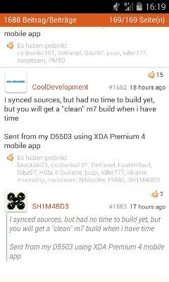

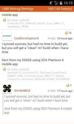

Danke CoolDevelopment:):thumbup::thumbup:
Ich hoffe er hat bald Zeit dafür, das wäre echt super. Echt klasse von ihm! :thumbsup:
