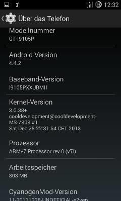

@DoomHeidi : Sinn und Zweck eines mods ist doch ein unverfälschtes und pures Android. Was will man mit dem ganzen aufgesetztem Mist eines Stockroms. Ausserdem kann man mit etwas Kreativität einiges aus dem System rausholen, damit es nicht so langweilig aussieht.
Gesendet von meinem GT-I9105P mit der Android-Hilfe.de App
@Doomheidi: das mit der schlechteren Camera ist mir auch schon aufgefallen, ist aber unter Stockrom mit anderen Camera Apps genauso. Die Samsung App holt wohl schon das beste aus der Linse raus. Hatte auch schon bei einem Test Samsung Galaxy S4 Stock gegen die Samsung S4 Google-Edition genau das gelesen. Die Tester haben nachweißen können das die Samsung Camera App bessere Bilder macht. Zum Thema Langweilig, was halt jeder möchte. Entweder die Stock, die sehr viel bietet und auch entsprechend Speicher frist, oder ein pures Android (Sinn einer ROM wie dieser CM 11.1) mit der man entsprechend alles selbst bestimmen kann. Man muss natürluch zugeben, das Samsung mit der Version 4.1.2 schon einen sehr guten Job gemacht hat (Meine Meinung) und uns damit verwöhnt hat. Die 4.2.2 sehe ich mehr als Betatester für andere Galaxymodelle (auch nur meine Meinung)
