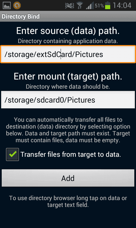

Hast du mal DirectoryBind ausprobiert?
Danke wieder einmal @zulu2k5,
ich zitiere @Hardy32:
"Unter ICS ging es wohl noch mit Directory Bind, aber laut XDA Forum scheint das unter Jelly Bean nicht mehr zu funktionieren."
Dann lasse ich es besser um nicht wieder aufzulaufen.
Die Sonne spitzt raus bei uns, ein Frühlings-Hoffnungsschimmer!
Beste Grüße aus München
[TOOL] DirectoryBind - move data to external_sd (GameLoft, Shadowgun etc.) ROOT req. - xda-developers
Version 0.2.0m funktioniert.

hi, alles klar.
Bei mir ist es nun allerdings eng :( habe Navigon und 2 Spiele drauf die jeweils dann nochmals 2-3 GB
an Spieldaten brauchen.. nun ist kein Platz mehr da ; ( echt unpraktisch
das es nicht von Werk aus möglich ist den Speicherort selbst zu wählen.
Schade eigentlich. . Mag das s2+ gerne. . Aber da müssen wir wohl
auf ein custom Rom warten.. mit dem dirictory bind klappt es erstmal.
Aber leider merkt sich die App die Verknüpfungen nicht nach einem Neustart.
Oder ich habe irgendeine Option übersehen. .
