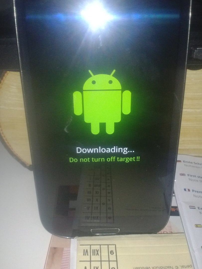

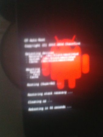

nach dem Rooten über Odin 3 kommt auf dem Handy: "Rebooting in 10 sec und dann nichts mehr-
Nach weiteren 10 sec: Downloading... do not turn off target.
Was ist denn jetzt zu tun??
Danke für eure Hilfe

siehe Anlage
also wenn du ins recovery booten versuchst, wird der Rootvorgang selbständig erneut ausgeführt?

Nein, nach 10 sec. passiert nichts mehr (rote Abbildung), dann kommt die grüne Abbildung...
ja das ist mir schon klar, aber zu meiner Frage, wenn du ins recovery einsteigen versuchst, kommt der rote bildschirm von alleine? Ohne, dass du wieder geflasht hast?
Der ursprüngliche Beitrag von 17:37 Uhr wurde um 17:38 Uhr ergänzt:
wenn ja, dann müssen wir eben mal ein leeres cacheimage flashen......
Nein, wenn ich das ausgeschaltete Handy (nach herausnehmen des Akkus) einschalte, die grüne Abbildung, starte ich mit dem "Affengriff" kommt die rote Abbildung - diese verschwindet nach 10 sec. und das Handy startet automatisch wieder mit der grünen Abbildung. Ausschalten funktioniert nicht mehr.
