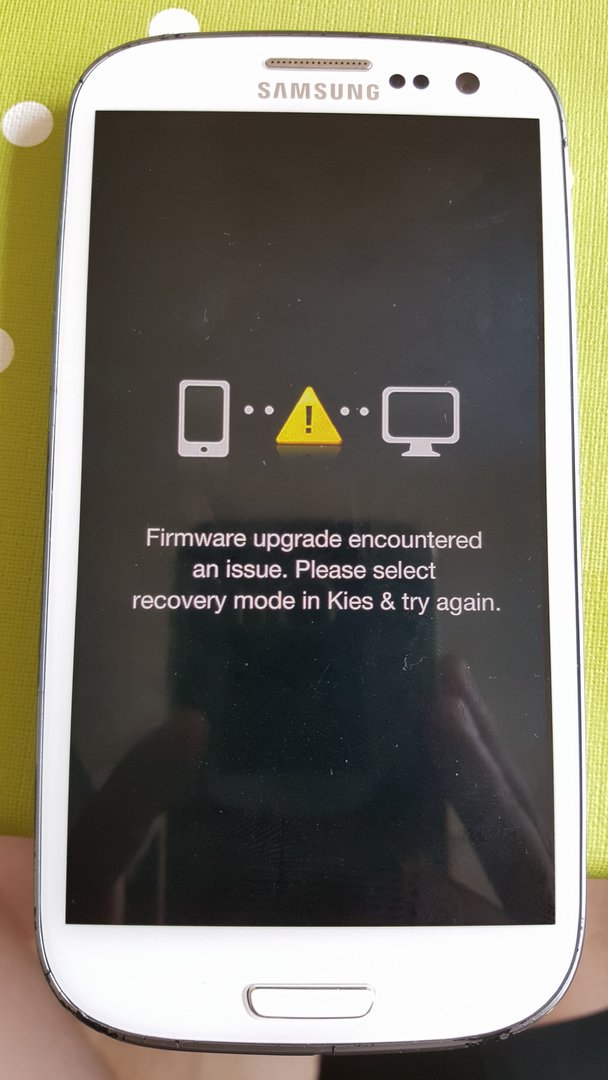

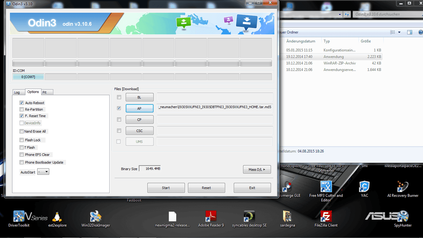

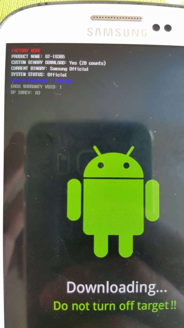

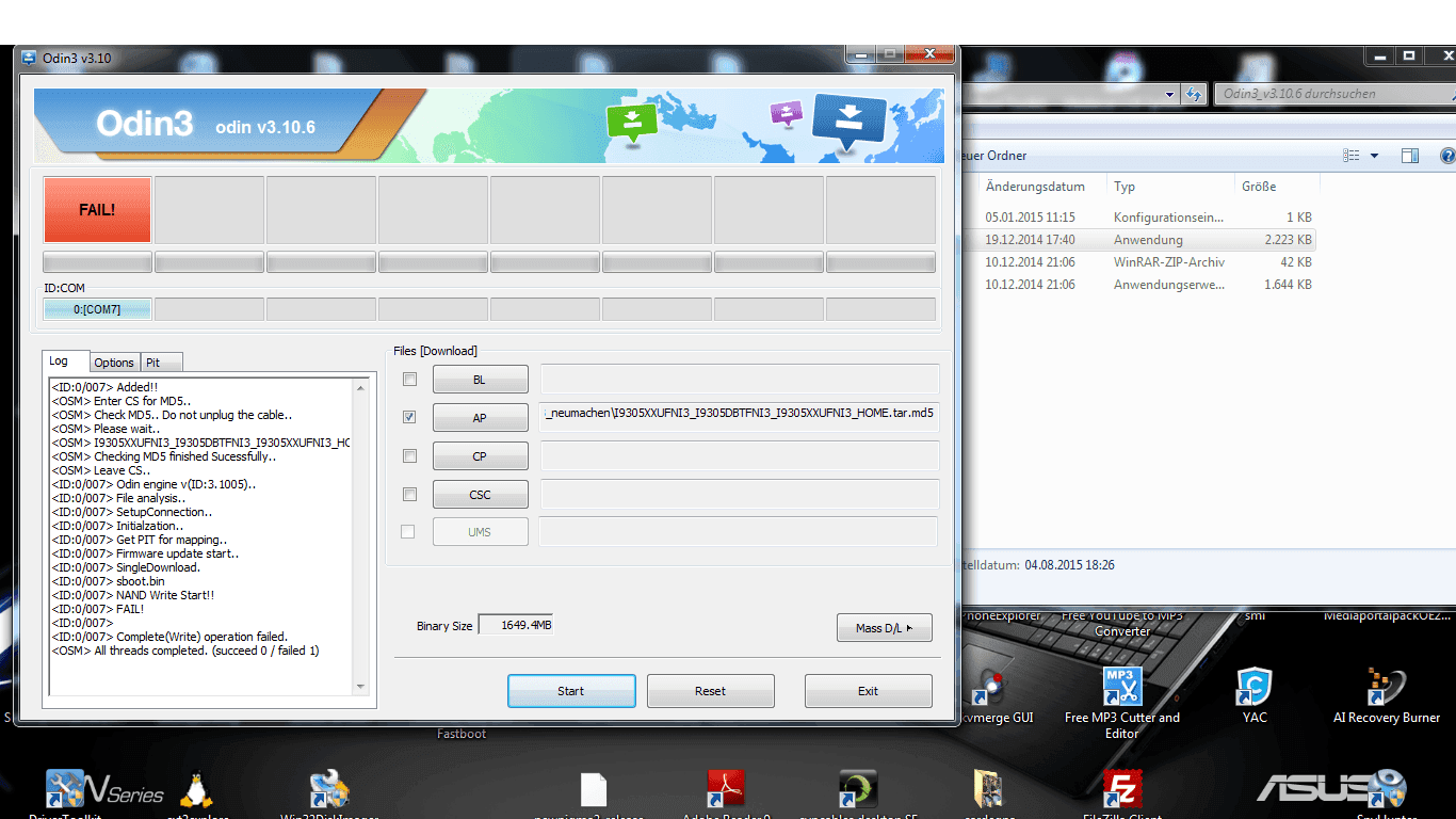

Hallo Leute habe ein S3 LTE 16GB bekommen. Diese war ohne funktionen. Habe es mit den 3x100KOhm in den Downloadmodus bekommen. Es lädt auch nicht mehr. Na jedenfalls wurde auf dem S3 versucht Lollipop zu installieren. Dies ging wohl nach hinten los. Naja wenn ich nun im Downloadmodus bin und mit Odin verbinde klappt dies auch noch.
Jedoch wenn ich eine Firmware flashen möchte kommt diese Fehler Meldung "NandWriteStart" und dann "fail"
Ach und wenn ich wieder versuche das Handy in den Downloadmodus zu versetzten kommt auch ab und zu das mit KIES! Habe zu allen mal Bilder angehängt.
Ich hoffe ihr könnt mir da noch weiterhelfen....Danke vorab schonmal........

Ich habe gestern mein Handy "Samsung Galaxy S3 GT-I9305" versucht zu Rooten, leider erfolglos, weil mir auch erst spät auffiel das ich I9300, statt I9305 über Odin installierte, nun ist das Problem folgendes, seid gestern ist es so, wenn ich das Handy starte, kommt für ca 1 Sek wenn überhaupt, die Schrift "Samsung Galaxy" usw, wie wir es alle kennen, danach kommt direkt das Android Männchen in Grün, drunter steht "Downloading... Do not turn off target!!" geht aber nicht weiter, versuchte dann natürlich das Handy mit nem Boot zu Retten, davor natürlich mit Recovery, Recovery klappte vorn bis hinten nicht, egal nach wievielen Versuche, Boot testete ich eben, aber seitdem ist es so, das zwar nach die Schrift "Samsung Galaxy" nicht sofort das Männchen auftaucht, dafür aber sobald das verschwindet, nicht weiter hochfährt, und dafür ab und an das Aufladebalken kommt, aber nicht wo es auflädt und unten sofort vielleicht grünes zeigt, sondern Grau und Blitz in der Mitte, weiter geht der aber nicht, ich komme zwar noch, wenn ich schnell bin ins Download Modus etc, aber kann seither nix machen, nun versuche ich vergebens das Handy wieder dahin zuführen, bevor ich mitm Rooten begann, meine Downloads sind schon laut Handy Download Modus auf 13, ja 13 mal versuchte ichs bereits. Hoffe es kann mir wer gute Ratschläge oder gar Links etc geben, eher ich wieder irgendwas mache, was eh nix bringt! Danke im Vorraus
Wenn du noch in den Download Modus kommst, könntest du ja mit Hilfe Odins am PC die richtige Firmware für dein Gerät flashen.
