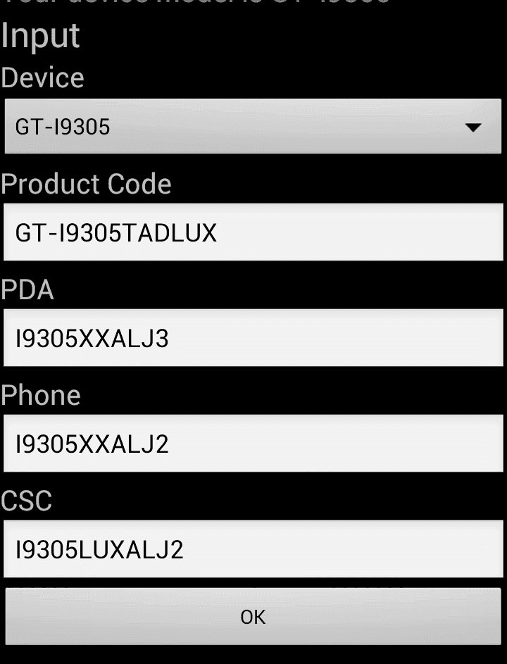

Wie überprüfe ich denn ob CSC UND Produktcode passen??:confused:
Die App CheckFUS zeigt dir den ProductCode. Der Code muss zur geflashten CSC passen, also im Moment "LUX".
Wenn der Code nicht passt, kannst du durch einen Reset auf Werkseinstellungen die Umstellung veranlassen. Anschließend ist der Code auf dem Wert, den die CSC liefert.

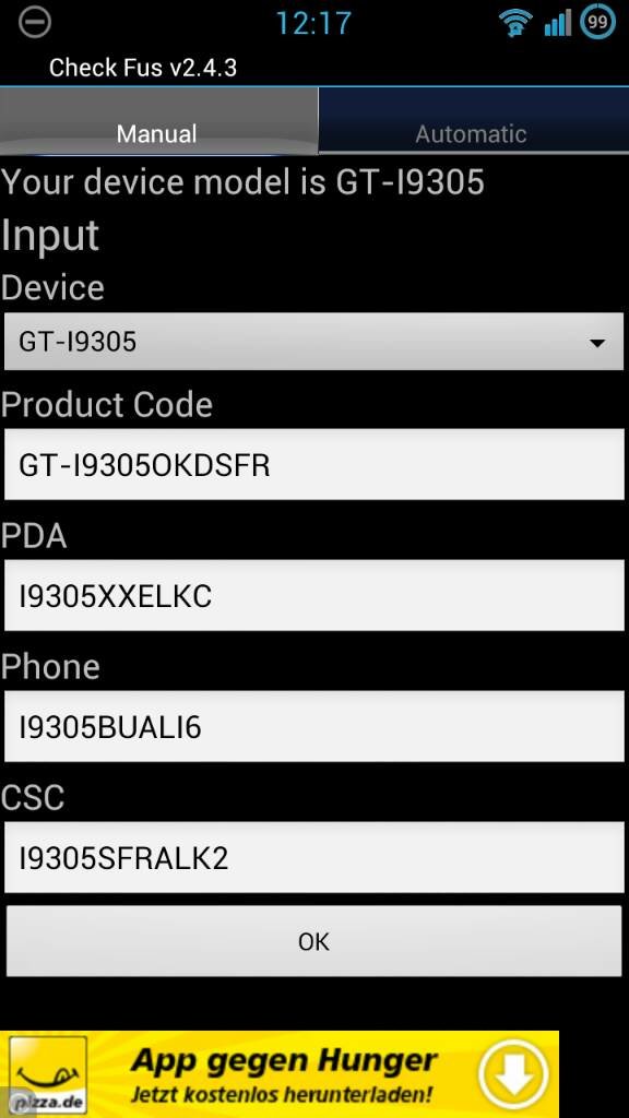

Kurze Frage, kann ich von dieser Ausgangslage auf meine VF- Stock problemlos zurück?
Gesendet von meinem GT-I9305 mit Tapatalk 2
Wenn du ein EFS Backup hast, dann ja.
Vor der Custom hatte ich keines gemacht. Jetzt wäre es zu spät dafür?
Dann gilt für dich das gleiche, was ich auch weiter oben schon für t2b beschrieben habe.

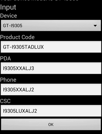

So, erstmal ein Gutes Neues an euch :)
Ich habe einen Screenshot mit CheckFus gemacht, ich hoffe, es hilft weiter.
Ja, dann kannst du nun fortfahren.

Oka, also der Screenshot besagt, das Produktcode und CSC konsistent sind.
Jetzt bin ich ein bisschen verwirrt, was deine Aussage im Zitat angeht.
Ich sollte keine höhere Luxembourg version aufspielen, aber eine Telekom auch nicht.
Dann schreibst du "-Dann sauber eine Original Software flashen"
Die Luxembourg ist doch ein STOCK Firmware (Original), oder meinst du die Telekom mit Original?
Wenn der EFS eh schon angeschlagen ist, scheint es mir so, dass ich besser nicht die Telekom aufspielen sollte, da dann ja wieder im EFS manipuliert wird. Behalte ich die Luxembourg, sollte dort nicht weiter Manipuliert werden, weil...
