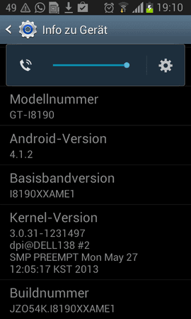

JA hey liebe Community,
und zwar will ich ein brandig von T-Mobile von meinem S3 mini verschwinden lassen. Nur habe ich keine Ahnung wie und was für eine Firmware ich zum Flashen benutzen soll. Habe im Forum nichts darüber gefunden. Vllt. magt ihr mir ja helfen. Ich wäre sehr Dankbar dafür :)
Hallo Torykay. "Debranden" heißt, die CSC des Handys ändern.
In diesem Thread ist alles erläutert - er ist noch nicht soo lang also lies ihn dir in Ruhe durch - falls dann noch Fragen sind, stelle sie am besten hier, sofern es noch offenes rund um CSC gibt.
