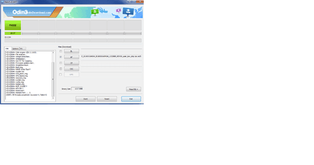

Ich hab jetzt den neuen Akku, funktioniert auch alles :D
Und ich hab noch eine Frage :Kann das Handy kaputt gehen, wenn das Handy, während des Flash-Vorgangs mit Odin, vom PC getrennt wird?
...das sollte man tunlichst vermeiden !
Wenn du Glück hast kannst du den Flash wiederholen ,wenn du Pech geht`s nicht mehr :crying:
USB erst trennen wenn das Handy von allein gebootet hat !
Ja, danke, hat aber jetzt doch geklappt. Endlich wieder die Original Firmeware !!! :D odin success.png
Gratulation:thumbsup:
