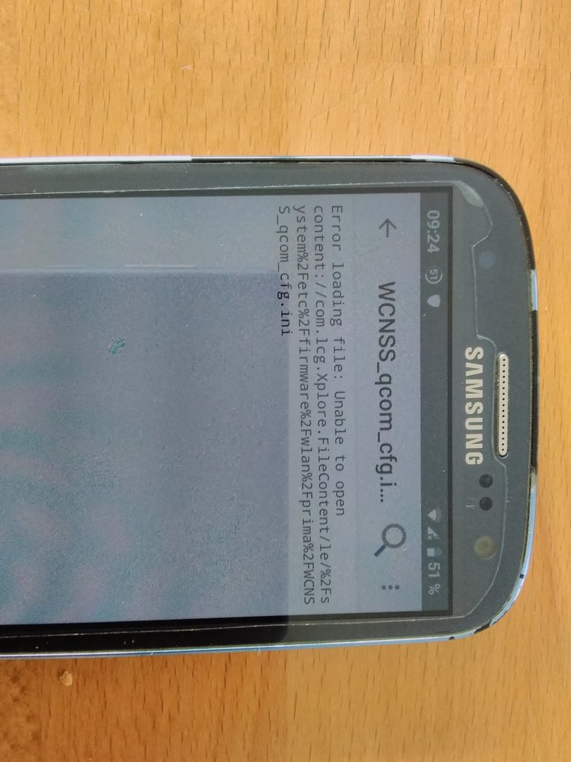

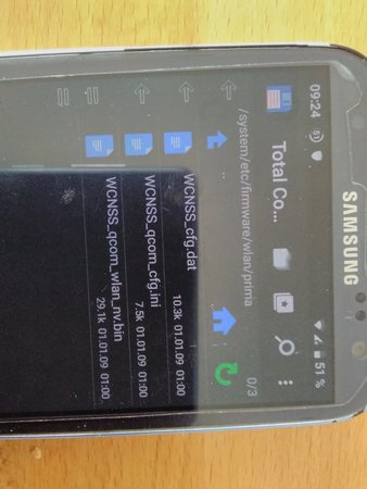

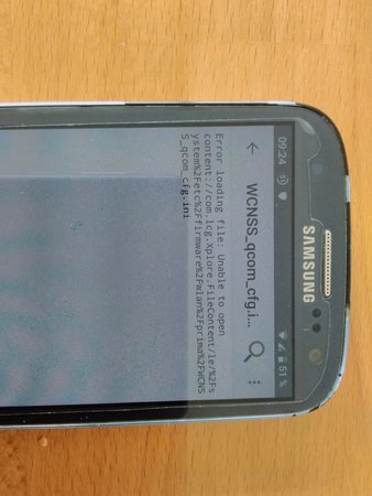

Kann die Datei trotz gerootet nicht öffnen. Komisch.
Gruß Apfelbaum

Vielleicht hast in Magisk die Rechte nicht gewährt, passiert manchmal...
Einfach die Magisk App öffnen, links oben die 3 Striche klicken und dann auf Superuser klicken. Dort gucken ob dein Dateinmanager Root - rechte hat.
Habe Magisk nochmal neu installiert und für 3App Superuser Rechte vergeben. Geht immer noch nicht! Nach Magisk Installation kam Trebuchet Fehler.
Gruß Apfelbaum
Trebuchet ist der LOS Launcher.
Probiere Mal einen anderen Dateimanager. Ich nutze Solid Explorer. Der ist aber nur paar Tage kostenlos.

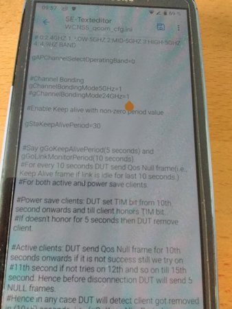

Solid Explorer ging!
Habe in der Datei "/system/etc/firmware/wlan/prima/WCNSS_qcom_cfg.ini"
ein # vor
gChannelBondingMode24GHz=1 gesetzt.
gChannelBondingMode5GHz=1 gelassen ohne # davor!
Ja so passt es. Mal sehen ob jetzt die reboots wieder weg sind. Ansonsten ist noch eine zweite Zeile zum Ändern da, aber die devs denken es liegt an der Zeile für du jetzt auskommentiert hast
