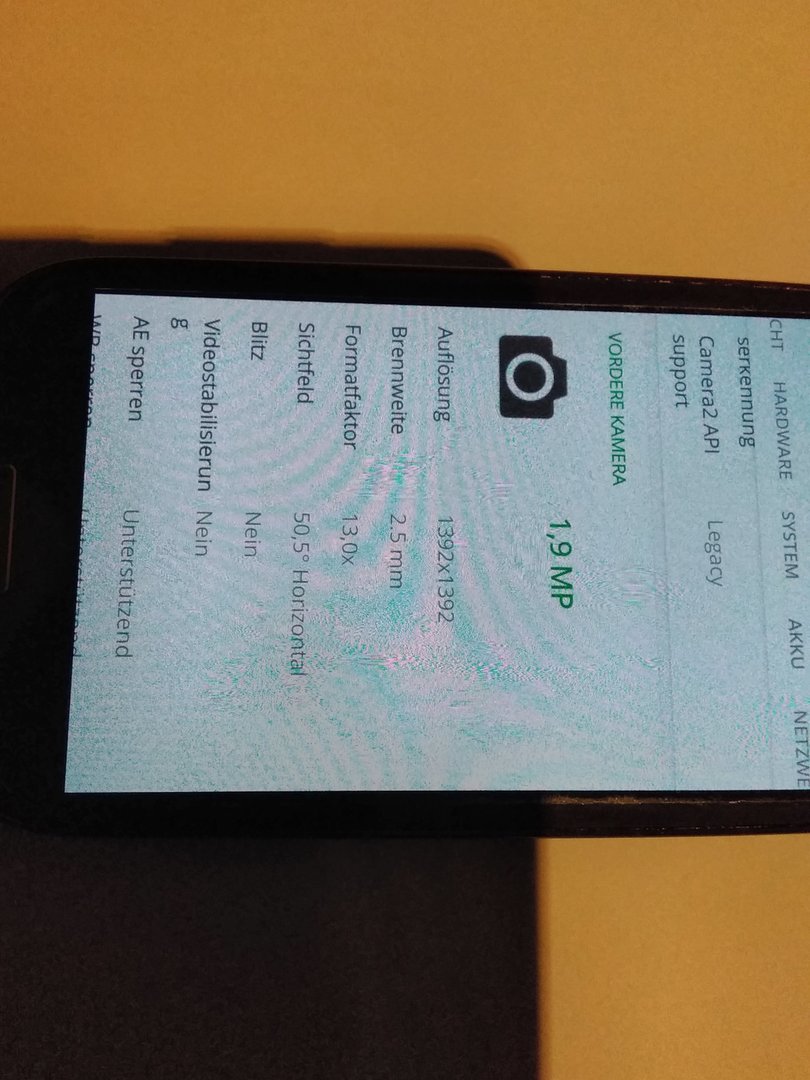

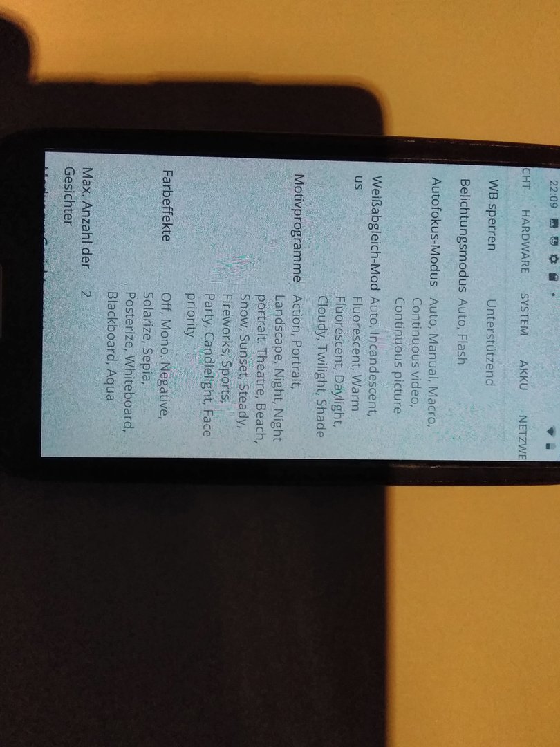

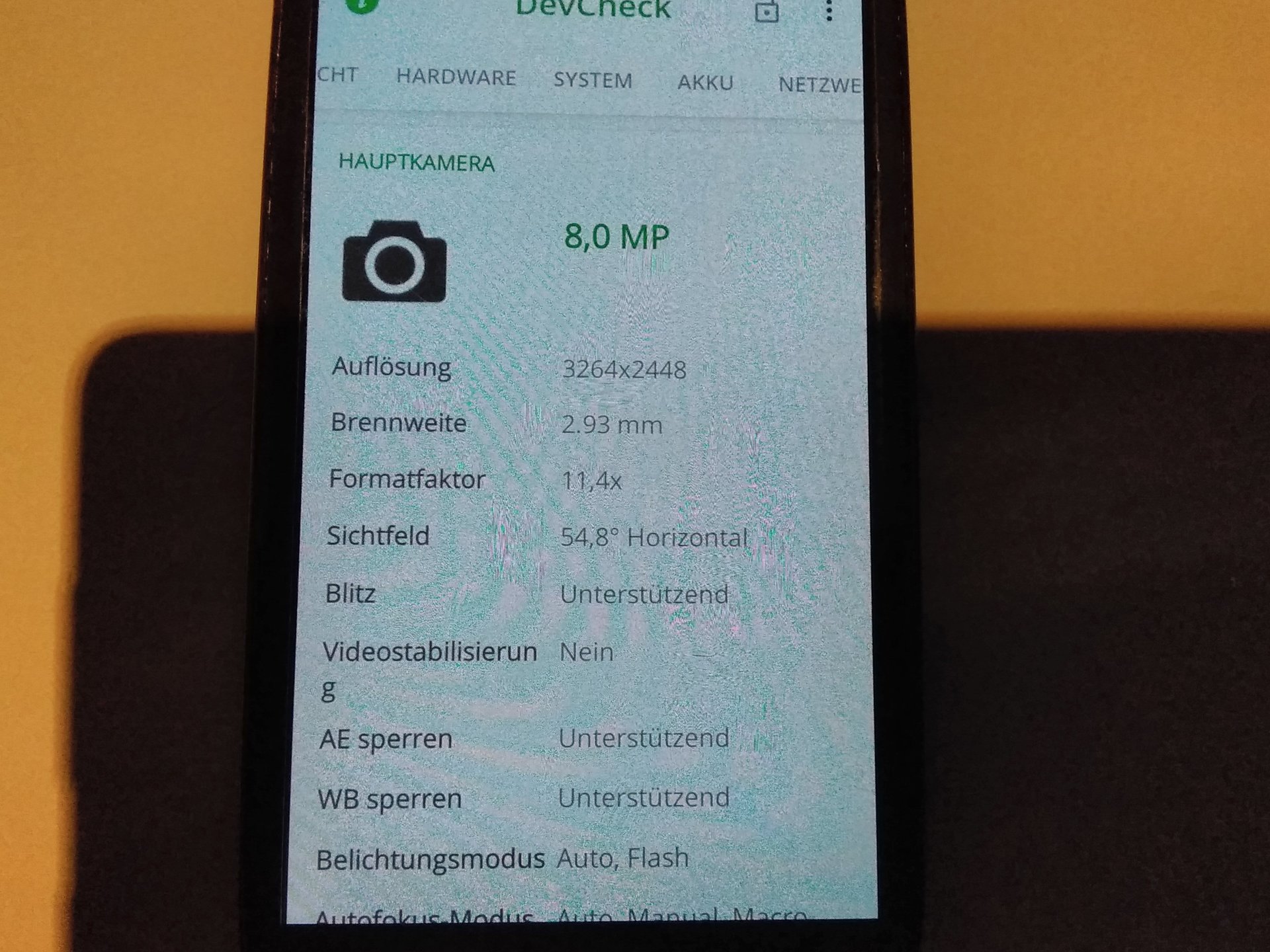

Ja. 15989908744505137092539003931490.jpg15989909401514581594839760674341.jpg15989909401514581594839760674341.jpg15989909662332189000491352854098.jpg
Geht jetzt also die Kamera mit dem Samsung fix?
Ja die App wird nicht hergestellt. Es werden nur die bevorzugten Dateien für die Kamera erzeugt. Also wenn die Kamera jetzt geht, musst du das Samsung build flashen (clean). Dann ist die App da
Ja es geht! =Handy Frau (Samsung Cam)

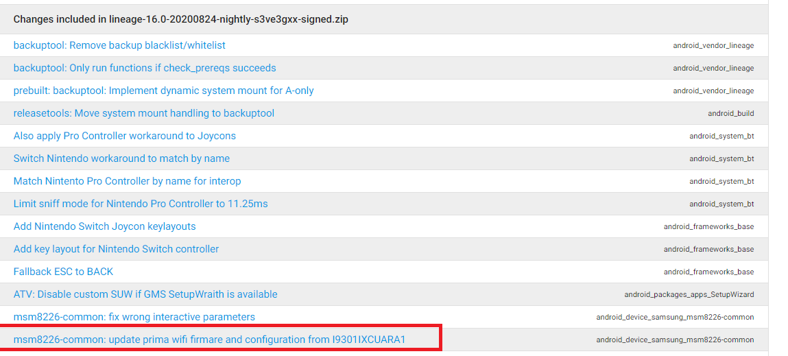

Habe mal den Changelog der Sony-Builds angehängt und den entsprechenden Fix markiert.
Also eigentlich wirklich nur dieses Rom flashen oder die darauffolgenden, wobei das 2020-08-31, das selbe ist wie 2020-08-24, da da keine Änderungen drin sind.
Wenn du also jetzt erneut wieder Reboots hast, dann guck noch mal im last_kmsg ob das wieder wcnss-crash drin steht. Wenn ja, probiere mal nochmal manuell meinen Fix
