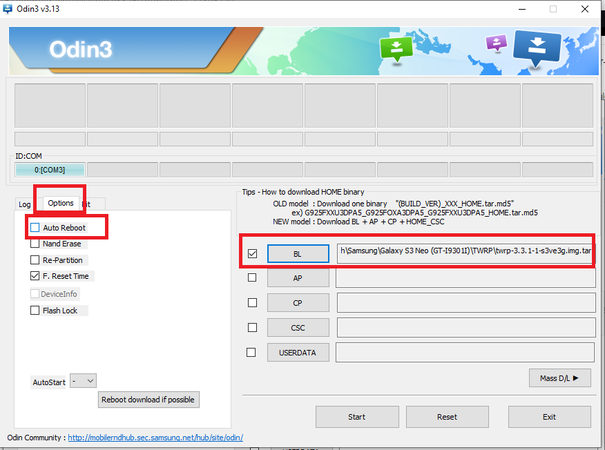

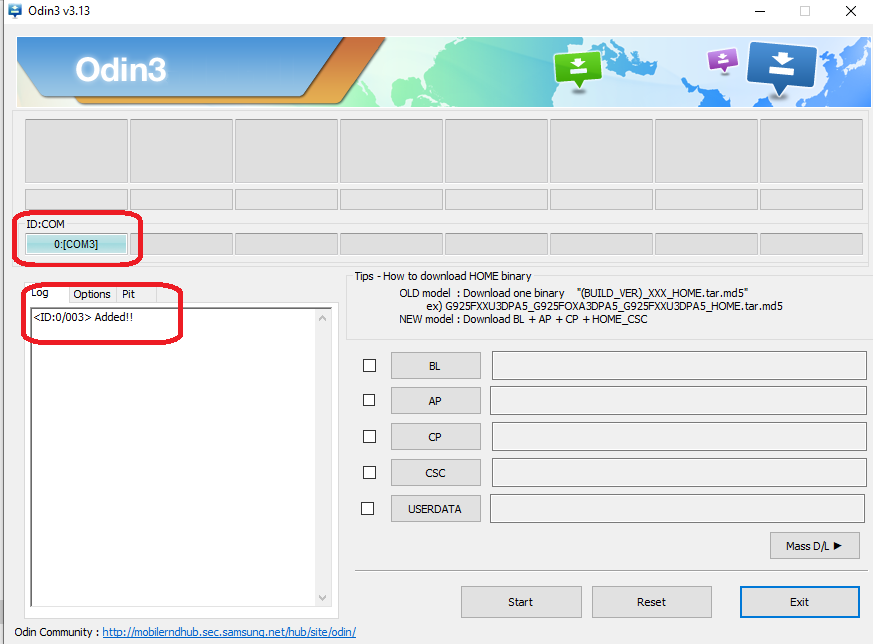

4) Handy per USB mit dem PC verbinden. In Odin sollte nun unter "Log" ein Eintrag mit "COM" und "added" erscheinen - siehe Screenshot "Odin"
5) Angehängte Datei twrp-3.3.1-0-s3ve3g.img.zip runterladen und entpacken, das du eine Datei hast, die wie folgt heisst: "twrp-3.3.1-0-s3ve3g.img.tar"
6) In Odin auf den Button "AP" drücken und die entpackte Datei "twrp-3.3.1-0-s3ve3g.img.tar" auswählen.

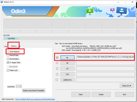

7) In Odin auf Optionen gehen und sicherstellen, das "Re-Partition" und "AutoReboot" ohne Häkchen ist. Siehe Screenshot "Odin2"
8) In Odin auf start drücken und warten. Kommt die Meldung "Pass" in grün ist alles OK, kommt die Meldung "Fail" in rot, ist was schief gelaufen... Dann am besten alles so lassen und erst Nachfragen!

Kann ein MOD den Beitrag #10 unterpunkt 6) von:
In Odin auf den Button "BL"
auf
ändern!.
Erl. und Gruß von hagex
So habe es jetzt grade nochmal probiert. Es macht keinen Unterschied ob "BL" oder "AP". es funktioniert unter beidem!
Bearbeitet von: hagex - Grund: Edit, Gruß von hagex
