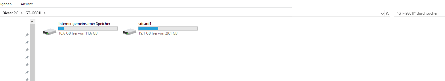

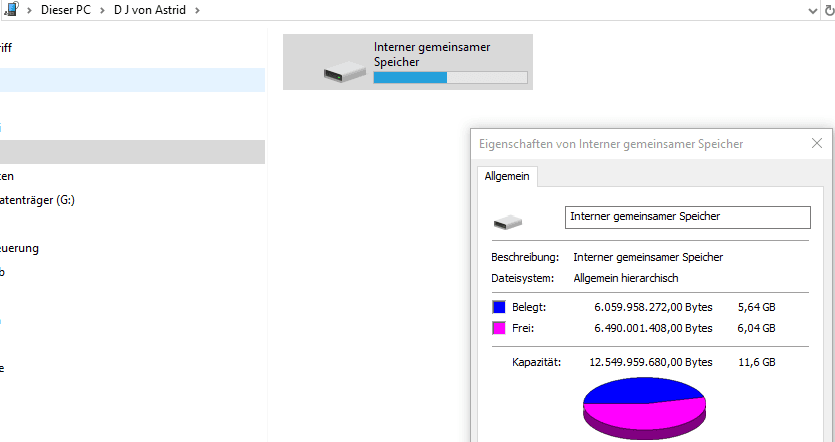

Hm, Laut Speicherverwaltung im Handy habe ich 8,14 von 14,68GB internen gemeinsamen Speicher verwendet.
Zusätzlich SD-Karte von Scandisk 1,17 von 28,77GB verwendet.
Auf dem PC erscheint lediglich der Interne Speicher bei Auswahl USB verwenden für Dateien übertragen.
Egal, Das ich nicht die App benutzen sondern das Handy wieder mit Tastenkombination "Lauter, Home und Power Button im Recovery-Modus gestartet werden soll habe ich nun auch gefunden. Das Installieren des Camfix scheint auch sauber durchgeführt worden zu sein. Allerdings Spricht die Kamera nach wie vor nicht an. Nun ist also das Sony Build dran.
Auf Root verzichte ich lieber noch, so dösig wie ich mich manchmal anstelle ist das nicht von Vorteil.

Zu deinem Speicher-"Problem": Ich weiß, dass man mal auswählen konnte wie man eine Speicherkarte "einhängen" will. Da konnte man sich entscheiden ob man sie als tragbaren Speicher nutzen oder zum Erweitern des internen Speichers verwenden will. Wahrscheinlich hast du da letzteres gewählt. Ich weiß allerdings nicht mehr unter welcher Android - Version das so ist und auch nicht wann die Abfrage kommt (evtl. nur bei leerer, formatierter Karte, oder wenn man eine Karte in ein Handy steckt in welchem die Karte noch nicht drin war??? )
