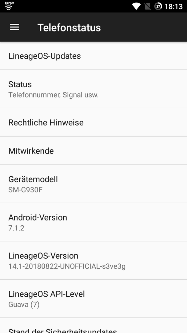

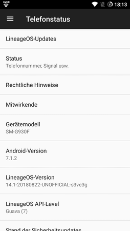

Hmm, das ist bei mir anders. Ich kann mit aktiven GPS das Spiel starten und pokemons fangen, keine Benachrichtigung mehr. Evtl. ist was nicht ganz korrekt abgelaufen oder wurde der Neustart vergessen. Hier mal ein Screenshot vom meinem S3Neo, da wird angezeigt ich hätte ein S7. Ist das bei dir auch so?
also ich kann auch mit aktivem GPS starten!
läuft ein paar Minuten und stürzt dann ab--
Stürzt regelmäßig ab..auch wenn ich "nichts" ingame mache
unsere Telefon Info´s sind idendtisch! hab auch ein S7
