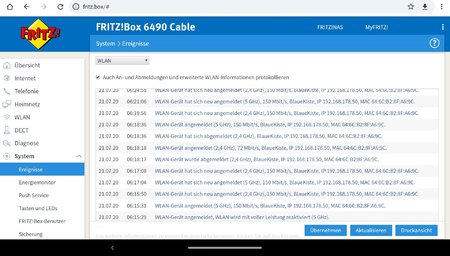

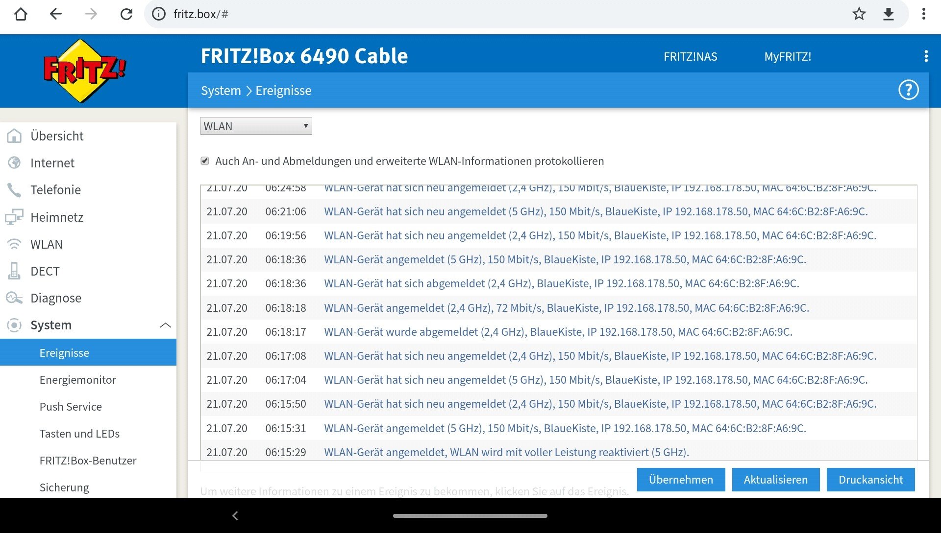

In Fritzbox habe ich gesehen das er sich laufend ab und an sich meldet.
Stellenweise im Minuten Takt.
Gruß und danke
Also Update meinte ich nicht die FB auf 7.20 sondern das Neo. Da kommt ja am Wochenende immer ein Update.
Wenn du also das Neo geupdatet hast, dann musst du erneut die boot.img flashen und die 3 Dateien ersetzen.

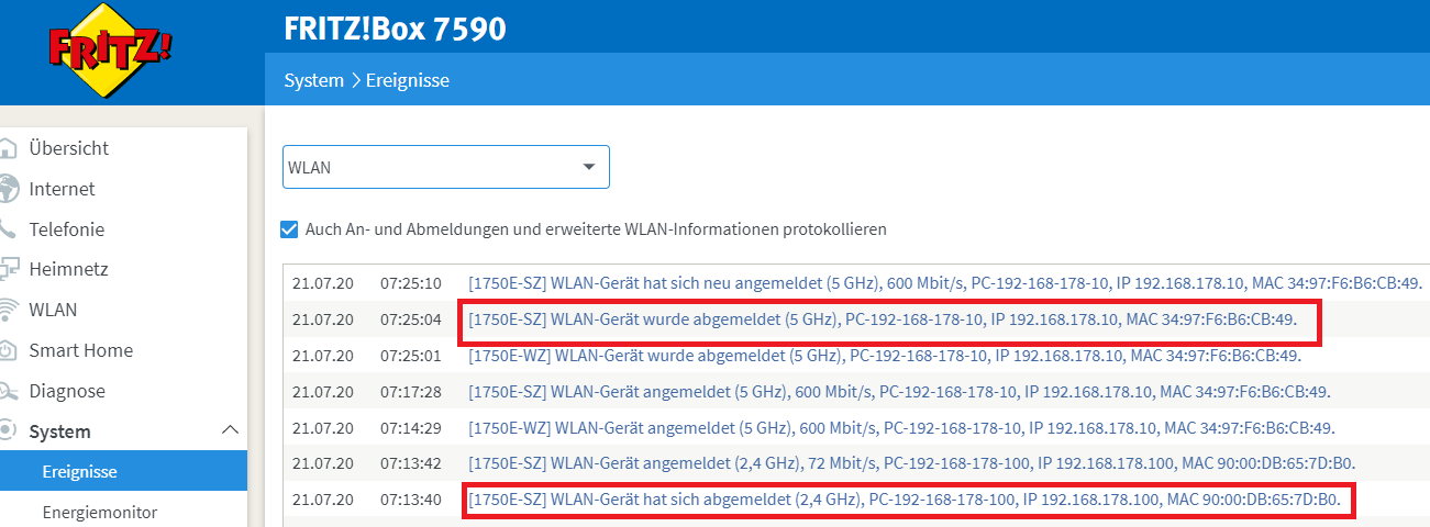

In der Fritzbox kannst du auch erkennen ob sich ein WLAN Gerät ordnungsgemäß abgemeldet hat (...hat sich abgemeldet) oder nicht (...wurde abgemeldet). Siehe Screenshot. Ich schätze dass dein Neo sich nicht abmeldet und dann abgemeldet wird. Früher war das im 10 Minuten Takt. Also sagen wir es wird um 10.00 Uhr getrennt, dann ist die nächste Prüfung um 10.10 Uhr. Wird das Neo da grade nicht aktiv benutzt (display an ) wird es von der FB abgemeldet. Somit wäre dein Neo maximal 10 Minuten verbunden, wenn das Display aus ist. Auf der Anderen Seite, wenn du um 10.09 Uhr das Display ausmachst, wird es schon nach einer weiteren Minute also wieder um 10.10 getrennt. Ich konnte das damals beheben, indem ich im Neo (nicht in der FB) eine statische IP vergeben habe.

Wegen den An und Abmeldungen. Kann sein, dass das die FB (Bandsteering) steuert, also auch wenn du nur die FB an hast, das sie das Neo zwischen 2,4 und 5 Ghz Netz umswitched. Wenn das für dich ohne Probleme abläuft, also du jetzt nicht Sekundenlang vom WLAN getrennt bist, würde ich das ignorieren. Ich weiß nicht wie es sich verhält, wenn du grade ein Telefonat über WLAN (Hangouts) abhälst und die FB solch einen wechsel durchführt. Ob dann das Gespräch abgebrochen wird? Dürfte eigentlich nicht sein.
