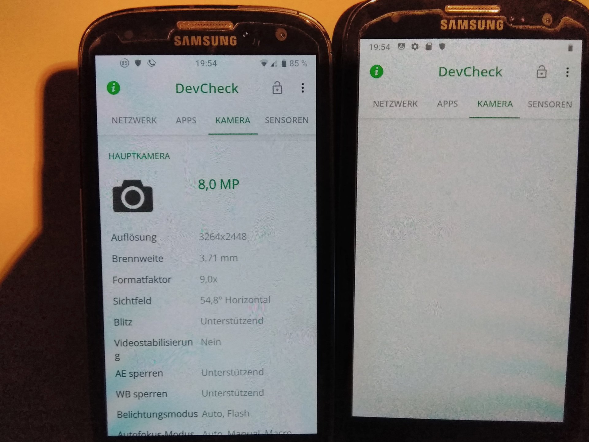

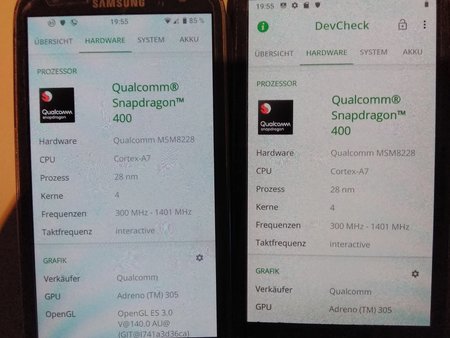

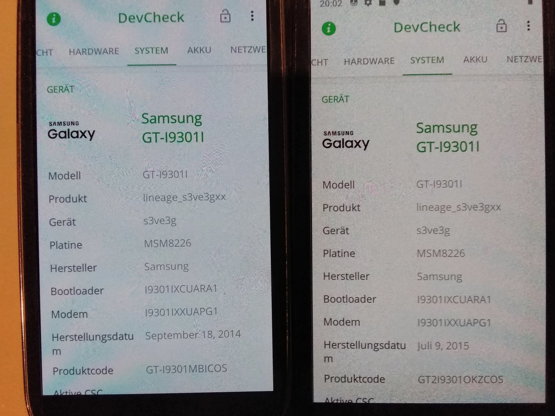

@Humax habe beide Handys nebeneinander gelegt und Bilder gemacht.
Übersicht
System
Hardware
Kamera
Ich bin mir sicher, dass beide die Sonykamera drin haben.
IMG_20200901_195541.jpgIMG_20200901_195519.jpgIMG_20200901_200254.jpgIMG_20200901_195437.jpg
Gruß Apfelbaum
