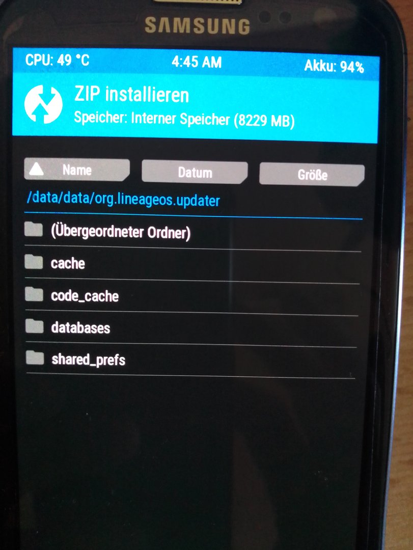

Heute kam ein LineageOS Update jetzt komme ich nicht weiter da ich den Pfad /data/data/org.lineageos.updater/app_updates nicht habe (Bild)
Danke
Ja, die Dateien brauchst du nicht probieren. Gestern kam das Ergebnis. keine Besserung für die Leute mit den Reboots...

Die Updates musst du nicht manuell installieren. Wenn du TWRP 3.3.1.1. hast, kannst du einfach auf "Einstellungen / System (ERWEITERT) / Updater" gehen und es installieren. Wenn ein älteres TWRP hast musst es manuell machen. Dann sind die heruntergeladenen ROMs allerdings in \DATA\LINEAGEOS_UPDATES
