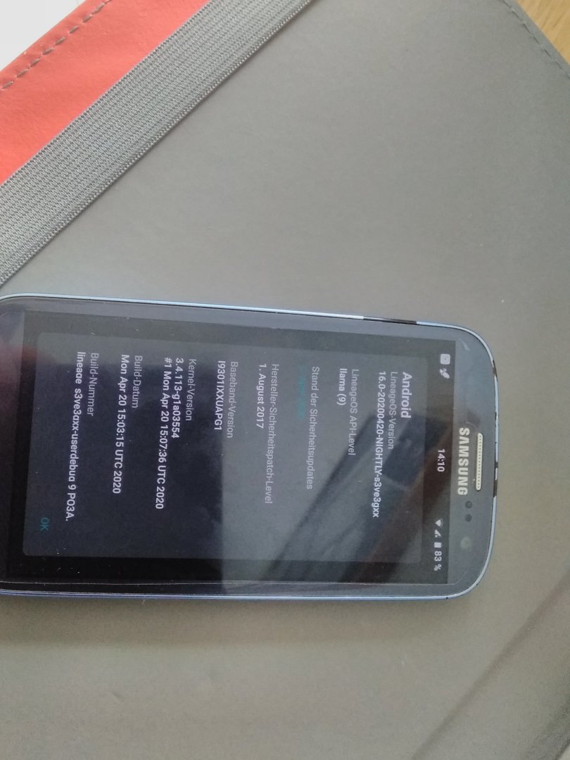

Rom 16.0? (Bild)

Ja dein Rom is aktuell, von Sony ist das letzte am 20.04 rausgekommen.

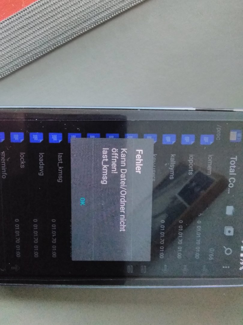

Bis jetzt noch nicht gefunden (Bild )

Hast du dein handy gerootet, Evtl brauchst du root um sie zu öffnen oder du hast keine App ausgewählt die die Datei öffnen soll. Kannst ja probieren sie einfach hier hochzuladen, (womöglich musst die Datei dazu vorher auf die SD-Karte oder den internen Speicher kopieren).

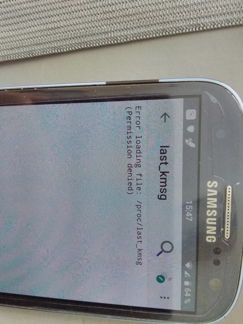

Mit App X-plore zeigt er mir was.
Siehe Bild.
permission denied (enlisch)
Zugriff verweigert (deutsch)
Du brauchst also root, sonst kannst Du die Datei nicht lessen.
