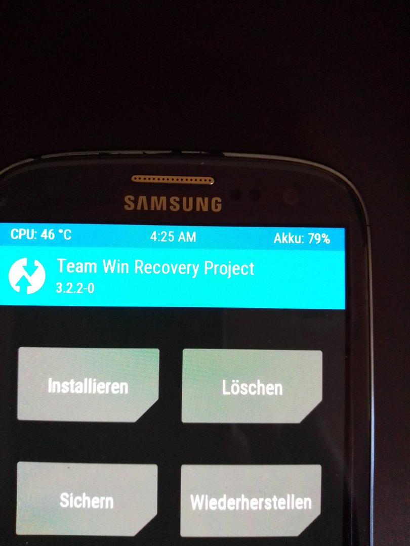

nach Recovery installieren alles gelöscht danach nach dem Flashen des twrp-3.2.2-0-s3ve3g.img Neustart ins twrp gegangen und nochmal alles gelöscht!
Danach cm12.1 installiert. Jetzt ist er drauf, und der interner Speicher ist da!!!!
Habe also twrp-3.2.2-0-s3ve3g.img genommen. Beim hochfahren kommt in rot KERNEL IS NOT SEANDROID ENFORCING ,ignorieren?Oder doch noch twrp 3.0.0.0 probieren?
Danke
Die rote Kernel Meldung kannst du ignorieren, die ist immer da, außer wenn du twrp 3.3.1.1 verwendest.

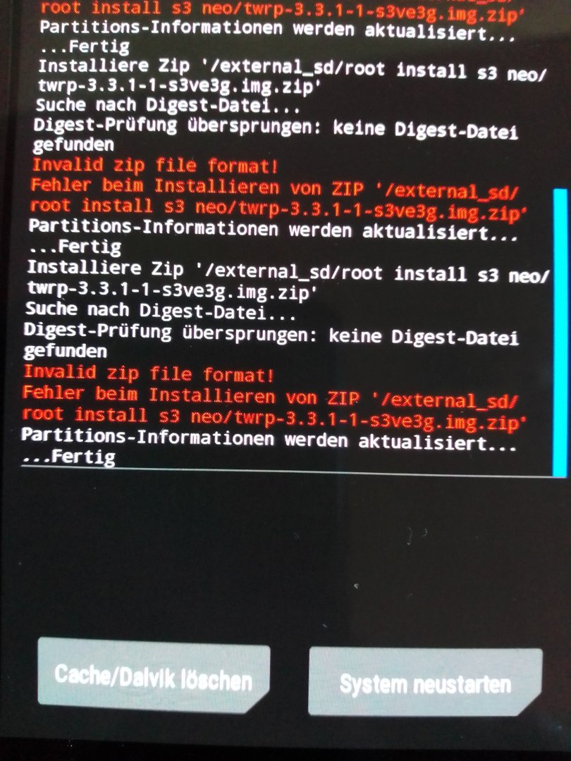

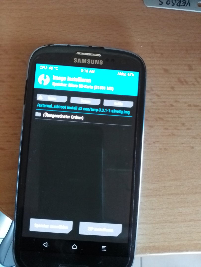

Hallo habe versucht das TWRP (3.3.1.1) zu installieren,(siehe Fehler Bild 1) muss ich jetzt auch oder davor alles Löschen bis auf SD-Karte? Was ist jetzt wieder?
Danke
IMG_20200519_112532365.jpg IMG_20200519_112547340.jpg IMG_20200519_112723404.jpg
Bearbeitet von: hagex - Grund: Bild verkleinert, Gruß von hagex

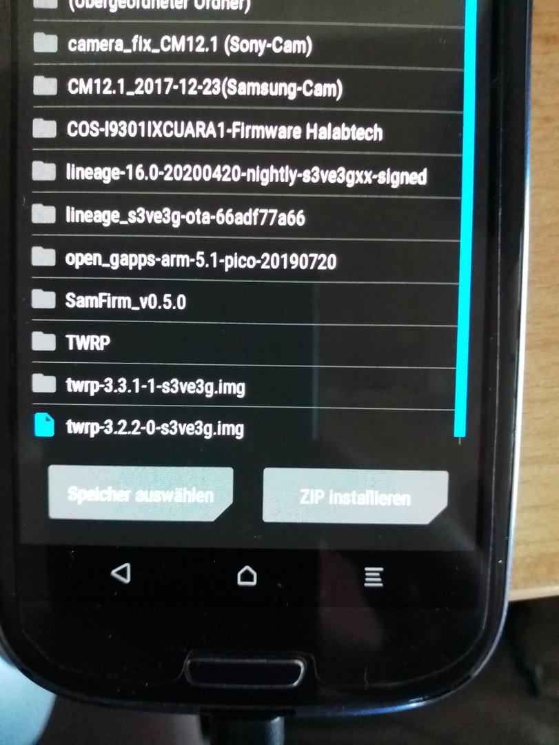

Wenn ich das richtig sehe versucht du die datei "...img.zip" zu installieren. Die musst du aber erst entpacken, sodass du nur eine "...img" hast. und dann image installieren
Löschen ist nicht nochmal notwendig, erst, wenn du das LOS16 flasht

habe jetzt versucht das TWRP (3.3.1.1)img.zip zu installieren kann da nichts installieren, siehe Bild.

Ok, da ist jetzt was falsch, jetzt hast du einen Ordner.
Lade mal die Datei aus #62. Die einfach so wie sie ist auf die SD-Karte packen und dann installieren.

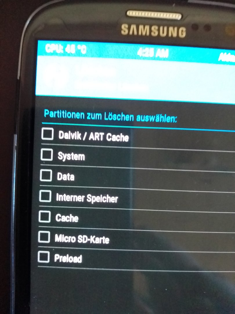

Jetzt habe ich TWRP (3.3.1.1)img. und bootete neu ins twrp, dort dann wieder alles löschen bis auf SD-Karte .USB-OTG ist ja nicht da! Dafür ist Preload da (löschen).
Danke
Ja preload auf jeden Fall löschen. Also alles außer sd-Karte. Dann LOS16 installieren und wenn gewünscht auch GApps und Magisk.

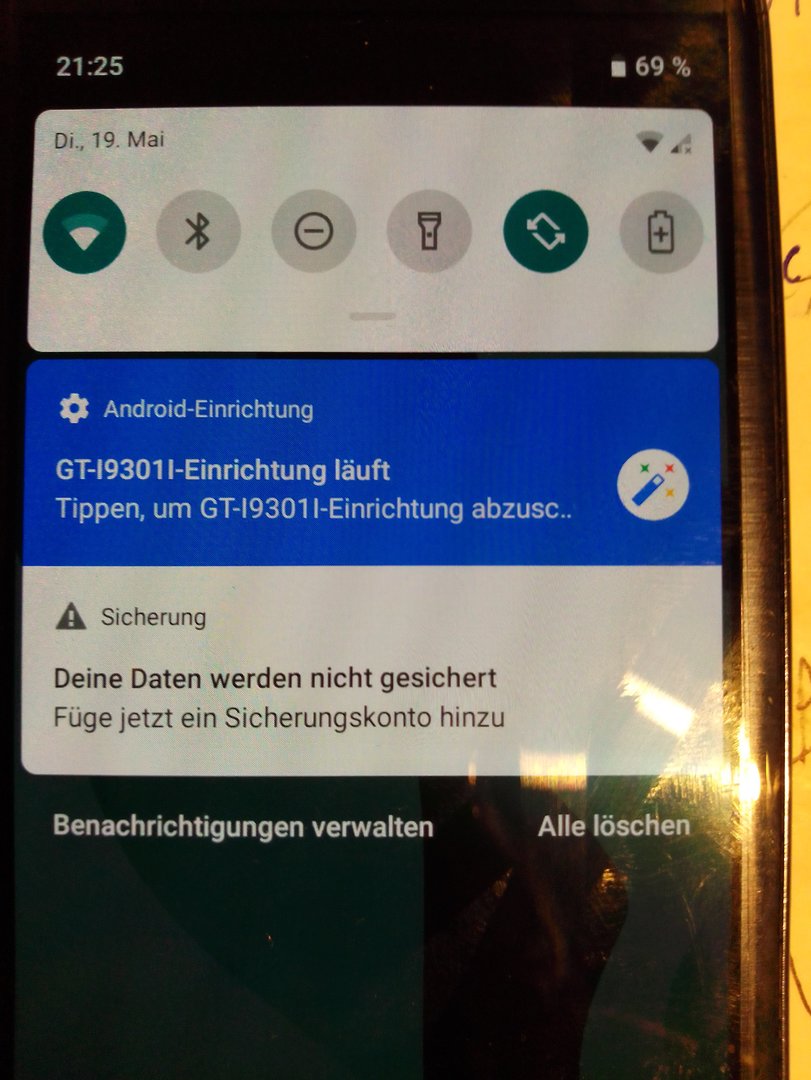

Problem: weiterhin dieses hier: siehe Bild.
das kommt mehrmals und nervt dauernd.
Einmal kam auch der Fehler mit Trebuchet reagiert nicht.
Beim Standard-E-Mailprogramm, dass drauf ist, könnte ich da mein GMail einrichten? Das kann ich da gerade zumindest nicht einrichten. Google blockiert und schickt eine Warnmail an meine hinterlegte Adresse.
Die einzigen Programme, die ich von Google drauf habe sind Playstore und Hangout. Die meisten Sicherheitseinstellungen bei Google habe ich - wahrscheinlich zu viele - deaktiviert; Google ziemlich viel verboten.
Danke für Deine Mühe mit mir
Bearbeitet von: hagex - Grund: Bild verkleinert. Gruß von hagex
Also die Einrichtung MUSS MINDESTENS einmal durchlaufen werden. Die Einrichtung startet gleich nach dem Booten nach einem neuen Flash. Manchmal oder immer - ich weiß es nicht! - aber auch direkt danach nochmals wie bei dir oben in der Leiste. Das verschwindet dann erst wenn du es ein zweites Mal durchläufst. Ich ändere während dieser Einrichtung allerdings nie etwas, auch Datenwiederherstellung oder wie es heißt, mache ich einfach "nicht kopieren". Mache die zweite Einrichtung erst, wenn du alles eingestellt hast, also schon ein Weilchen mit dem Handy verbracht hast, denn dann sollte sich alles aktualisiert haben und die Einrichtung sollte abgeschlossen werden können, ohne das das weiterhin auftaucht.

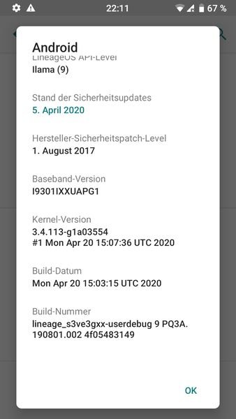

Du hast das single Sim Model mit Samsung Kamera, wenn ich mich recht erinnere. Welches Rom hast du drauf (LOS16 aber welches Datum, das letzte ist vom 19.04, weil die LOS - Server down sind)?
Am besten du lädst hier mal die Datei /proc/last_kmsg hoch oder wirfst mal einen Blick darauf. Wenn da ziemlich am Ende was von wcnss crash steht hast du ein Problem mit dem Wifi.
