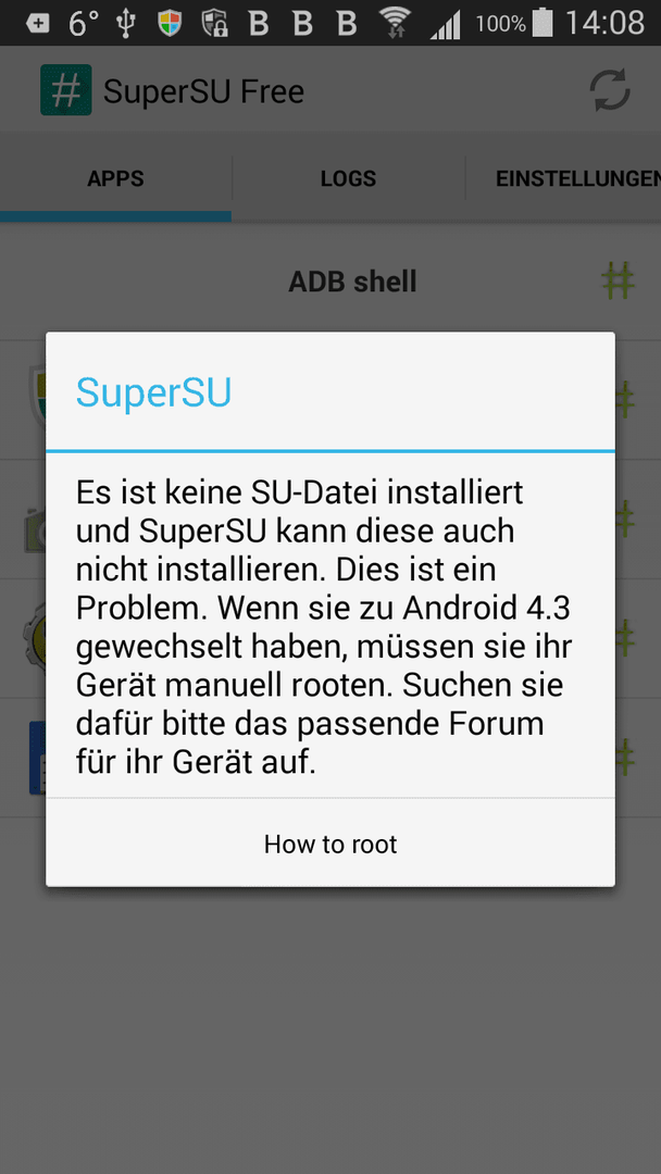

Jetzt ist es schief gelaufen! Ich habe auf mein S3 Neo die aktuelle Firmware aufgespielt und seit dem funktioniert das
Rooten nicht mehr.
Die standardmäßig vorhandene SuperSU meldet einen Fehler (siehe Bild)
Meine Daten:
S3 Neo Modell GT-I9301I
Android-Vers. 4.4.2
Build KOT49H.I9301IXCUAPH1
Kann mir jemand dabei helfen das Problem zu lösen?

Seitdem ich mein Galaxy mit Kies auf den neuesten Stand gebracht habe ist kein rooten mehr möglich. Die SuperSu meldet "... keine SU-Datei installiert ..."

  1. Das vor 1 Jahr gekaufte Galaxy S3 Neo (i9301i) mit der Original-Firmware (Vers.-Nr. unbekannt) hatte eine SuperSU die das Gerät einwandfrei gerootet hat. Konnte ich mit Root Checker Basic überprüfen. Auch Titanium Backup lief einwandfrei.
  2. Vor einigen Tagen habe ich mit Kies ein Update der Firmware auf die Vers. KOT49H.i9301iXCUAPH1 gemacht. Seitdem habe ich kein Root mehr, die SuperSU hat die weiter oben gezeigte Meldung "Es sind keine SU-Dateien installiert..." ausgegeben.
