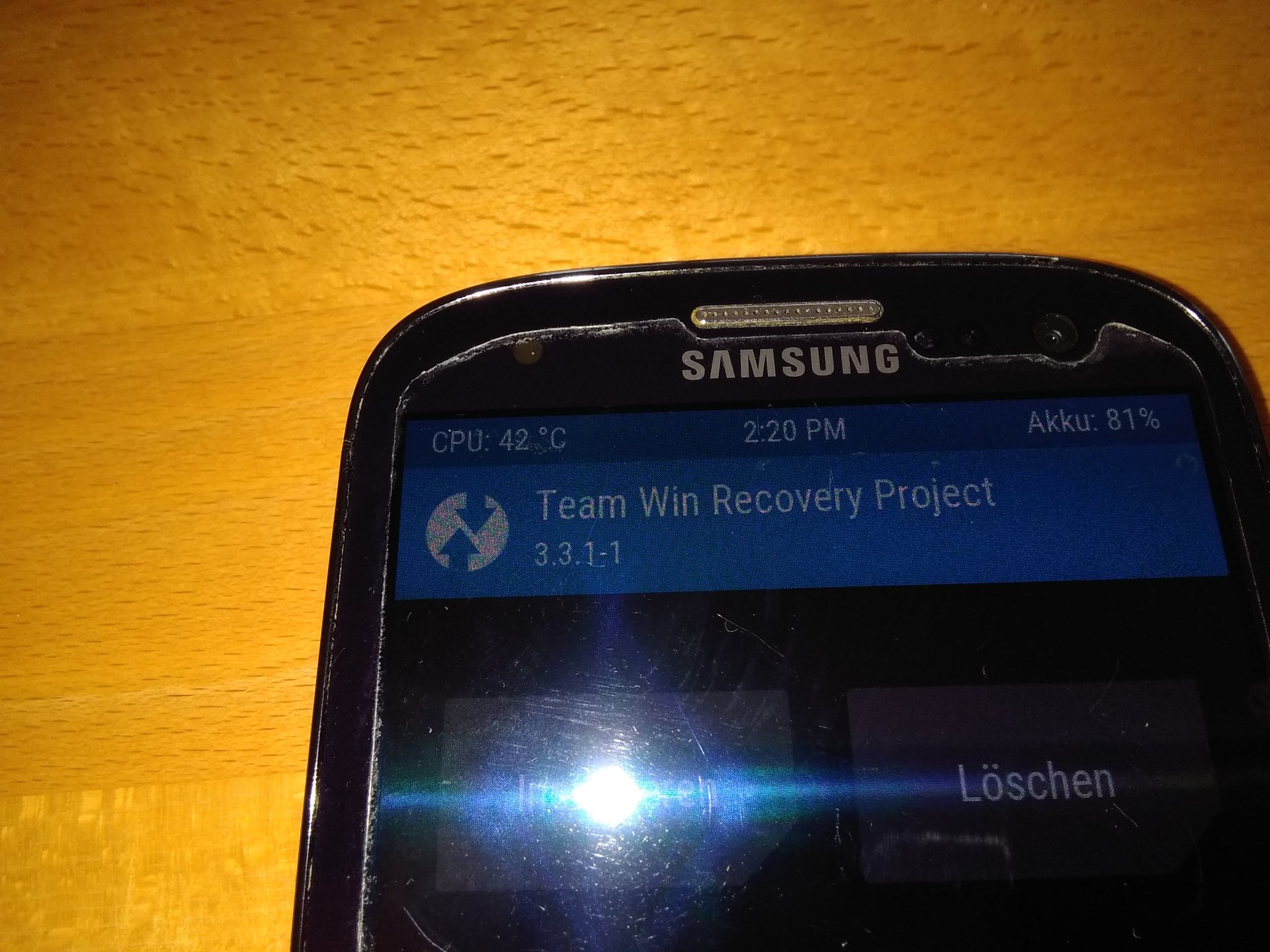

Komme immer noch nicht ins Lineageos! Er bootet ewig, dann geht er ins TWRP!
Humax schrieb:
Wenn das nichts ändert, dann ist evtl. das build irgendwie defekt und ich würde den selben Vorgang mit dem vorletzten build machen.
Geht auch nicht.
Danke und Gruß Apfelbaum
Ok, dann Mal probieren im TWRP den cache zu löschen. Wenn das nichts bringt kannst versuchen wenn du ein Backup hast das einzuspielen

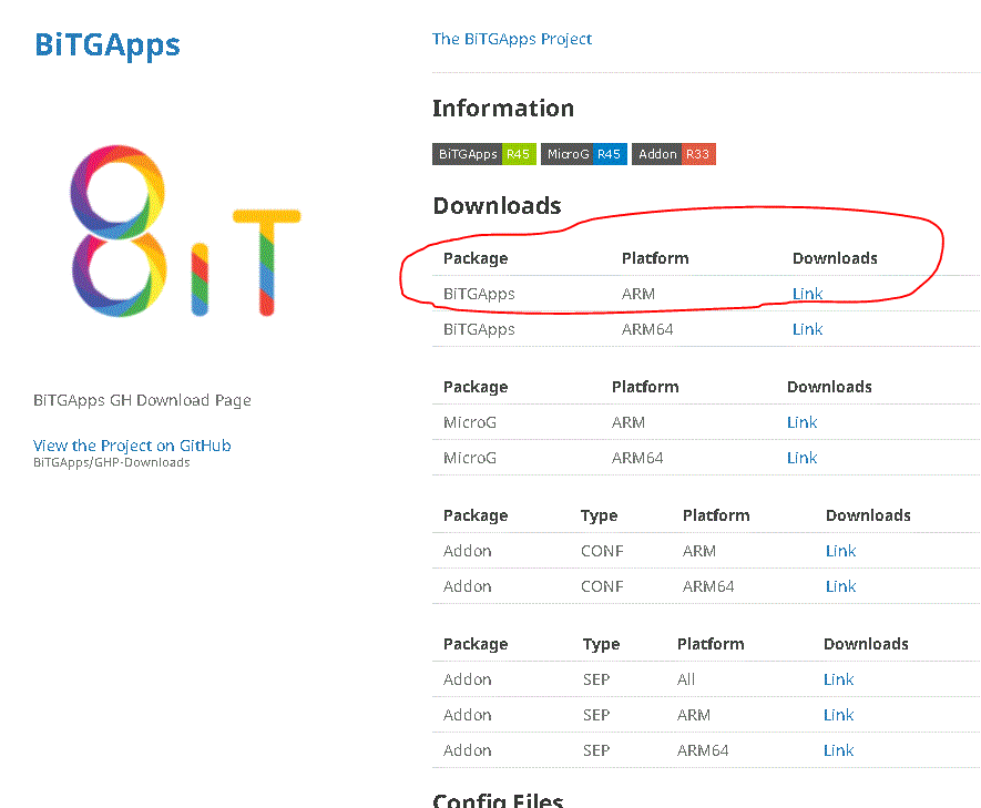

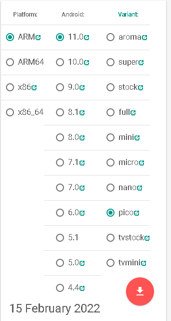

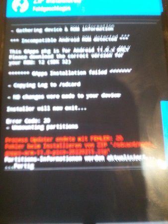

da ich die 18erVersion nicht mehr herstellen konnte, habe ich nun 19 drauf gemacht. Nun habe ich das Problem, dass ich die Gapps nicht drauf bekomme. es kommt eine Fehlermeldung.
Anbei Bilder von den Gapps-Downloadeinstellungen und der Fehlermeldung Fehler 20.
Was kann da falsch sein?
Gruß Apfelbaum
Ich glaube für LOS 19 gibt es noch keine openGapps. Da müsstest andere GApps probieren

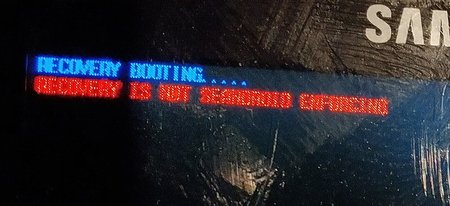

wir wollten nun nochmal ins TWRP. Und wollten LOS 19 mit BitGApps neu installieren. (Nach dem Ausschlussverfahren nahmen wir BitGApps.)
Nun kommt die Meldung "recovery is not seandroid enforcing" und wir kommen nicht mehr ins TWRP.
Diesen Fehler hatten wir in den letzten Tagen ein paar Mal - er ging nur weg mit einem Clean Flash über den PC mit Odin. Was kann das sein? Nicht, dass wir nachher wieder in das TWRP rein möchten und wieder der Fehler kommt und wir kommen nicht rein.
Danke schon mal.

"recovery is not seandroid enforcing" kann man normal ignorieren (war zumindest früher so. Oder war das Kernel is not seandroid enforcing?...) - Die Meldung heißt normal blos , das irgendeine "Fremdsoftware" drauf ist, also nicht original Samsung. Sicher dass ihr nicht mehr ins TWRP rein kommt. Es kann sein, dass LOS19 ein höheres TWRP benötigt als 3.3.1-1. - Ich frage mal nach....
Hier im LOS19 NEO - Thread steht das MicroG empfohlen wird anstatt BitGapss
Wie kann ich das ignorieren? Ich komme nicht weiter wie bis zur FehlermeldungIMG_20220331_201214.jpg
Ich komme nicht mehr ins TWRP rein.
Version: TWRP-3.6.1_9-0-s3ve3g.img.tar
In der Anleitung von Html6405 sind nur die Open Gapps verlinkt The Open GApps Project
Wir haben gerade ewig nach MicroG zum Downloaden für mein Handy gesucht.
Danke und Gruß
Normalerweise kann man diese Meldung ignorieren. Es geht normalerweise ganz normal weiter. Im LOS19 Thread steht es reicht TWRP 3.3.1-1. ich würde also nochmals TWRP 3.3.1-1 via Odin flashen.
Im Thread lesen wir 3.3.0 ?
Das MicroG haben wir leider immer noch nicht gefunden. In der verlinkten Anleitung ist nur das OpenGApps verlinkt.
Nein, die Meldung bleibt dauerhaft.
Gruß und Danke
Ja 3.3 reicht. Aber 3.3.1-1 war schon für los16 notwendig, also gehe ich davon aus, das das hier auch besser ist. MicroG hab ich nie benutzt, glaube dafür gibt es "fertige" Roms... Bin aber nicht sicher.
