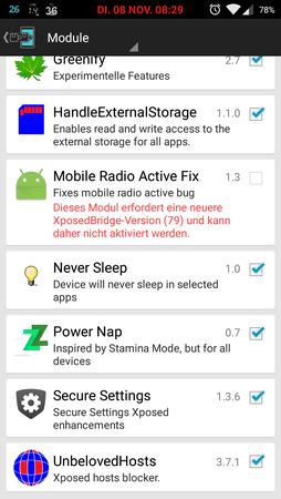

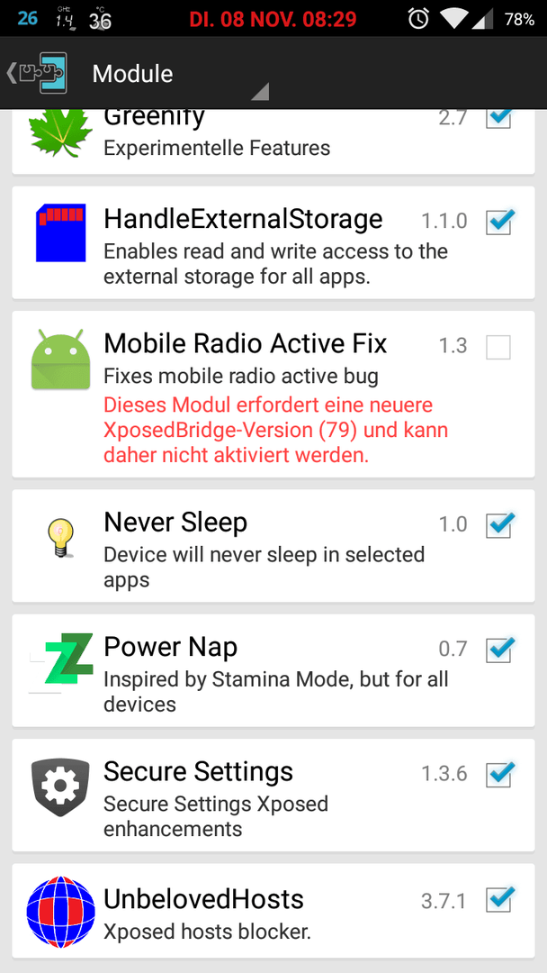

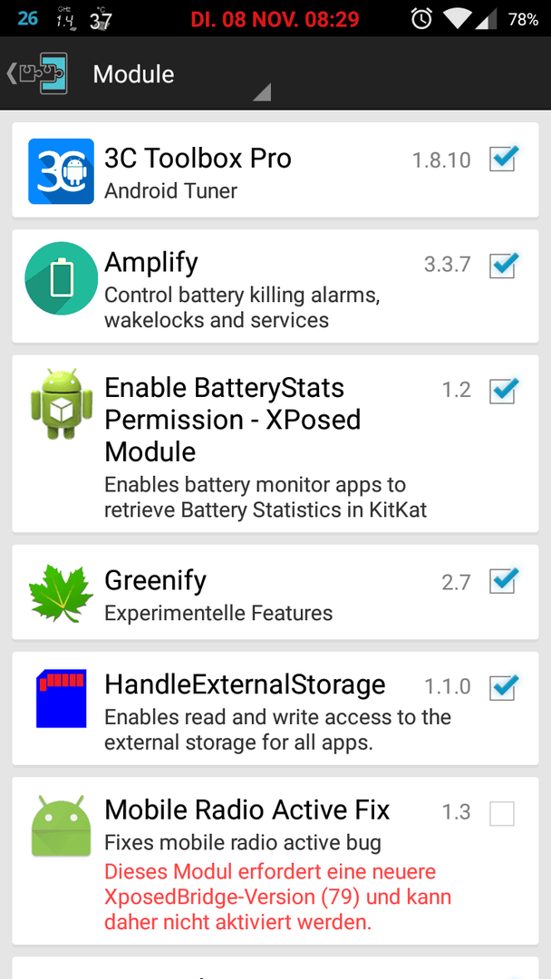

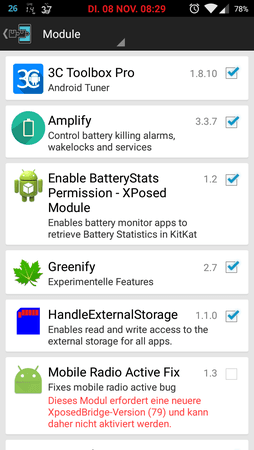

Guten morgen, mein Xposed müsste aktualisiert werden ;) damit MobileRadioFix wieder läuft, meine Rom derzeit
[ROM][Stable][5.1.1][December 31]Resurrection Remix 5.5.9 - Final version

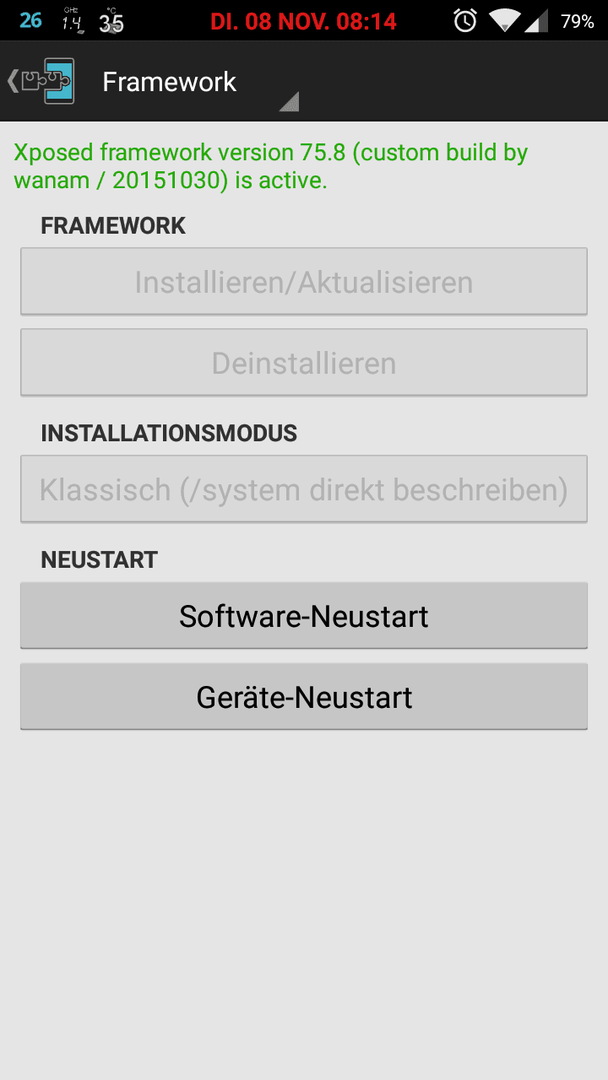

mein Xposed siehe Bild, wo finde ich eine Aktuelles bitte?
Edit: gefunden hätte ich xposed-v86.0-sdk22-arm64-custom-build-by-wanam-20160709.zip
und xposed-v86.0-sdk22-arm-custom-build-by-wanam-20160709.zip
welche wäre dir richtige? und einfach drüberflashen? bleiben Module erhalten?
