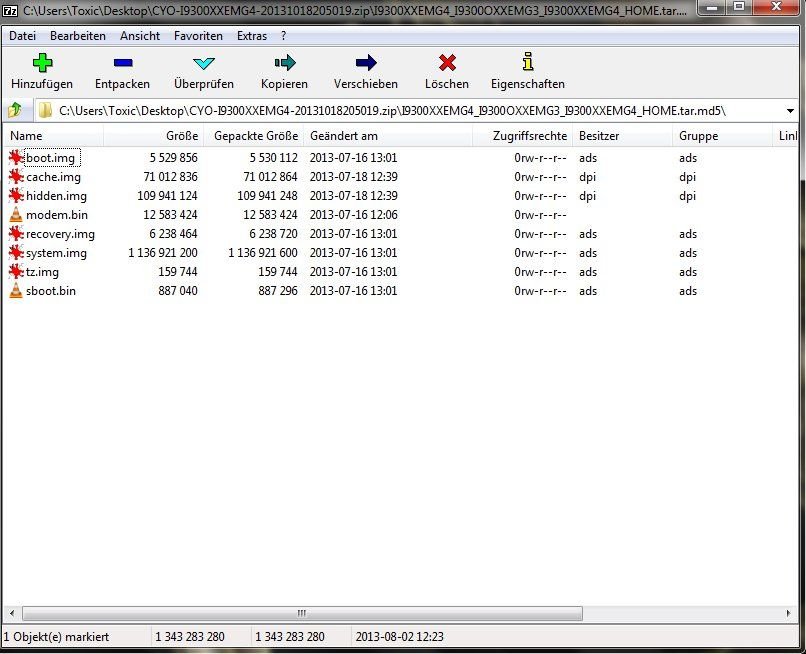

Ich habe mir mal die Mühe gemacht und diese Firmware runtergeladen
und geöffnet. Hier mal die Daten der Firmware. Das Modem ist vom 16.07
und sollte daher EFS-V2 sein. Daher mein Rat:
Diese Firmware über Odin flashen -> CF-Auto-Root nutzen -> EFS-Backup durchführen
-> nach der verlinkten Anleitung debranden -> 4.3 DBT flashen
