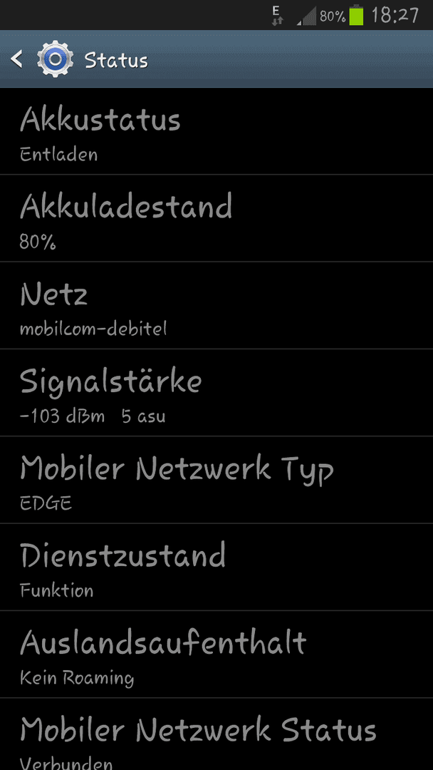

So fertig. :biggrin:
Erster Eindruck, besserer Empfang. :cool2:
Werde es die Tage mal beobachten, vor allem auf Arbeit, denn da hatte ich seit der EMG4 immer Probleme.

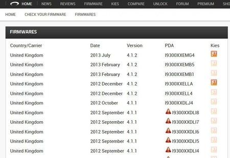

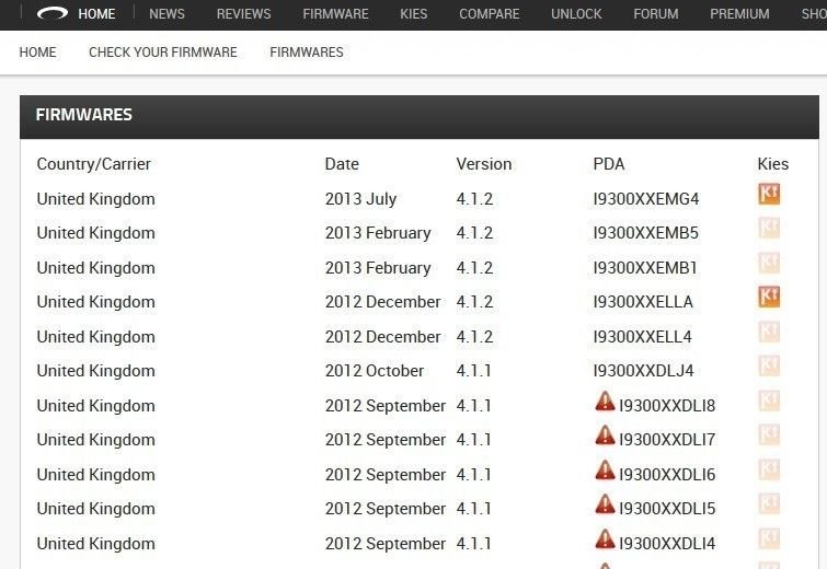

sammobile hat bei allen Stockfirmwares vor der MG4 eine Warnung angebracht, vielleicht sollten wir das in dem Thread "Stock-Roms für das Galaxy S3 GT-I9300 im Überblick" auch mal machen, denn wenn ich frisch in das Forum komme und mir dort einen Vorgänger aussuche, zerstör ich mir jedesmal den EFS Zugriff.
Wobei ich sehe gerade, haben sie doch nicht, nur Sinn würde es machen.
