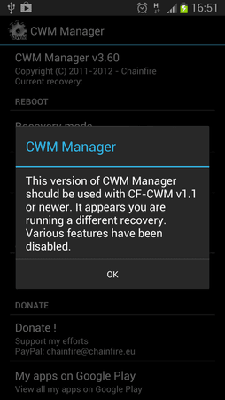

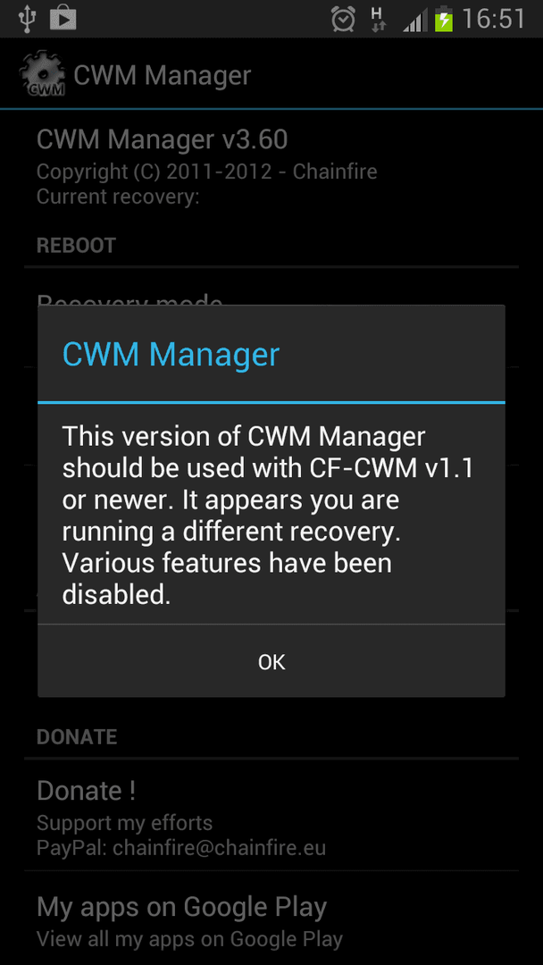

habe heute mein Galaxy nach Update auf JB so wie in diesem Post beschrieben gerootet. Nun erscheint wenn ich CWM App öffne immer eine Meldung. (siehe Screenshot) Auch fehlen in der App Sachen wie Backup erstellen. Bei ICS war das nicht so. Kann mir da jemand weiterhelfen?
Und, kann man Root komplett entfernen ohne eine neue Firmware zu flashen?

Nein, kann keiner. CWM geht nicht mehr unter JB. Steht aber auch gefühlte 100 mal in diesem Topic.

Du meinst den CWM Manager .
CWM (Recovery) funktioniert weiterhin :D
