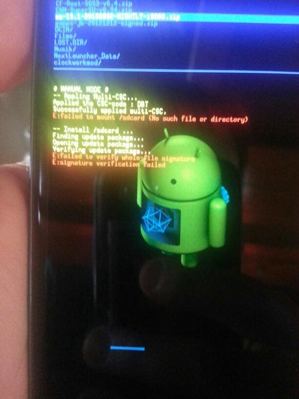

Hallo liebe Leute, brauche eure Hilfe... Ich habe erst letzte Woche meinen galaxy gerootet und cyanamod drauf gespielt... Nun wollte ich das selbe auch bei einem Freund machen... Habe mit odin erst mal gerootet... Die supersu ist auch zu sehen aber als ich dann die Rom flashen möchte bringt er ständig einen Fehler... Und die cwm ebenfalls den gleichen Fehler...
Woran kann das liegen? Hat jemand auch die Probleme?

Und das ist der Fehler.... Egal was ich installieren möchte kommt immer der selbe Fehler... Mir kommt es vor als es nicht gerootet ist...
