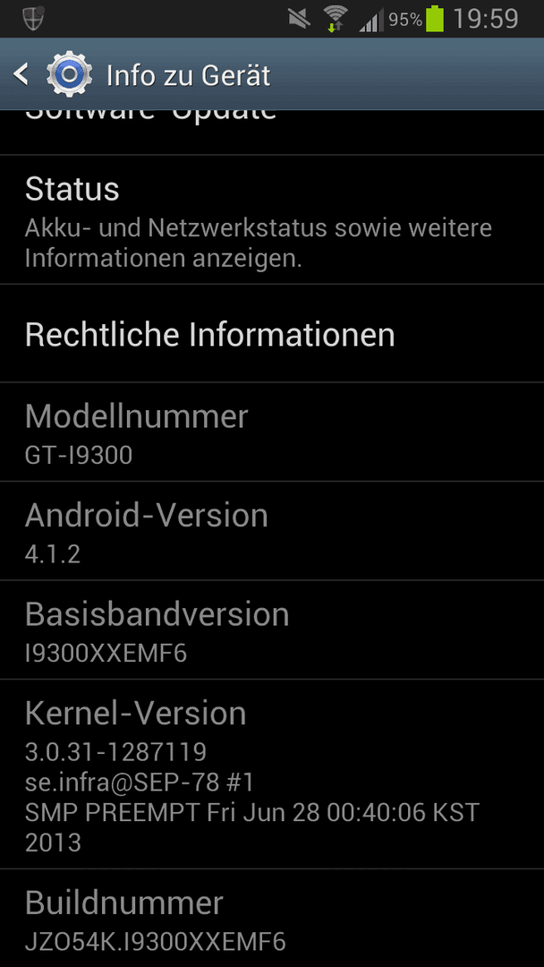

Hi,
ich bin am verzweifeln.
ich habe mein S3 schon öfter gerootet und weiss eigentlich wie es geht.
Nach einem sudden death hat mir Samsung das S3 neu geflasht und seit dem bekomme ich den Rootzugriff nicht hin. schon x-mal probiert.
Handy nach der Anleitung gerrotet. mal mit CF-Root-SGS3-v6.4.tar, mal mit CF-Auto-Root-m0-m0xx-gti9300.tar.md5. Jedes mal durchläuft Odin (3.04) den Rootvorgang gibt keine Fehlermeldung aus und trotzdem erhalte ich keinen Rootzugriff.
Habe beide Versionen getestet mit Autoboot und ohne mit Akku raus rein. Jedesmal ohne fehlermeldung, also scheint alles OK.
Titanium sagt "erwarte Root-Berechtigung" Root-Checker läuft endlos ohne Ergebnis. Adfree läuft ewig beim Hostdatei check.
kann mir wer eventuell helfen?
Danke Andreas
Mit cf-root-sgs3-v6.4.tar zu rooten, war ein großer Fehler. Jetzt darfst du erneut eine Gesamtsoftware flashen, um das wieder geradezubiegen. Wenn du eine brandigfreie (DBT) Firmware auf deinem Smartphone hast, kannst du in meiner Signatur dem Link folgen, da ist eine vorgerootete Version für das GT-I9300.
