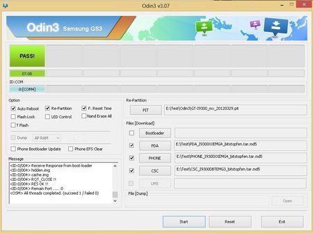

Das Pit-File ist Teil einer dreiteiligen Firmware Hast du mit Odin diese FW geflasht und bekamst dann die Fehlermeldung? Oder kann es sein, dass du eine einteilige FW mit den falschen Voreinstellungen in Odin geflasht hast? (Re-partition haken drin gehabt?)
@bitstopfen
Ist das Pit-File beim Download in deinen verlinkten Beitrag enthalten?
Ja, findest du im Odin-Ordner des Packets.
Wenn alles richtig eingestellt ist, liegen oftmals solche Fehler beim Anschließen. Man soll ja das Galaxy erst anschließen, wenn man wirklich im Downloadmodus ist. Aus eigener Dusseligkeit passierte mir das auch hin und wieder, das es vorher schon drann war und Odin im Downloadmodus dann nicht fortfährt.
Hier hilft nur S3 vom PC entfernen, Akku rausnehmen und eventuell PC neustarten. Hin und wieder kann es auch am Treiber liegen. Wie man den sicher installieren kann, findet man hier:
https://www.android-hilfe.de/forum/...tart-des-os.264512-page-109.html#post-6444760
Ok, auch der "Auto-Reboot" hat bei mir schon öfters Probleme gemacht und ein manueller Reboot war erfolgreich. Aber das alles hat zu keiner Fehlermeldung bezüglich des Pit-File geführt.
@ftl_2012 soll mal deine verlinkte 3tlg. incl. Pit-File flashen und dann hier berichten.

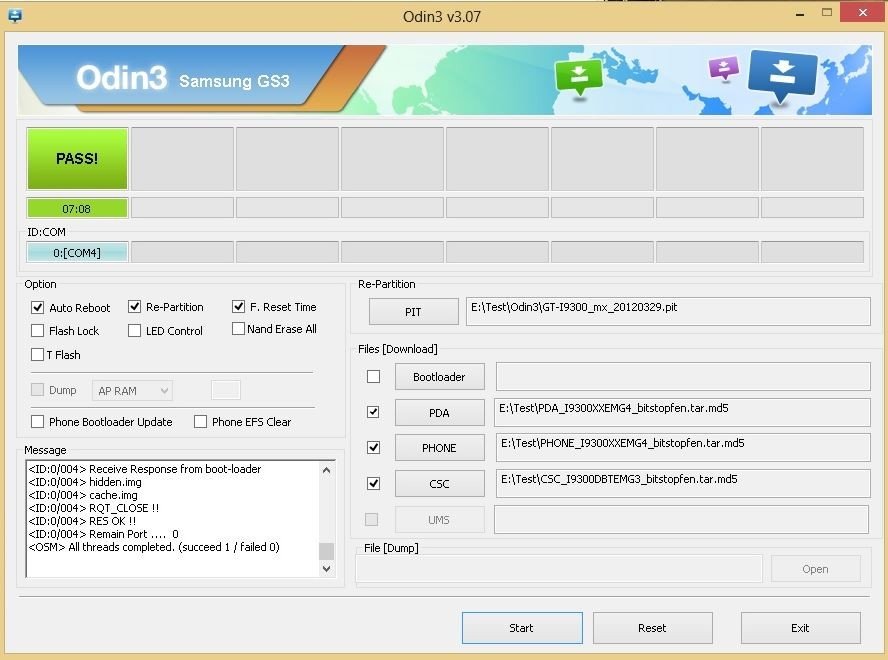

ok, das Problem scheint in der dreiteiligen Version zu liegen.
Die 3.09 Version von Odin hat aber die Bezeichnungen für die einzelnen Teile der Firmware geändert. Die im Link angehängte Zuordnung (PDA/Modem/CSC) stammt noch aus 3.07.
mit pitfile...........GT-I9300_mx_20120329.pit,
PDA..................PDA_I9300XXEMG4_....tar.md5,
Modem/Phone.....Phone_I9300XXEMG4_....tar.md5,
CSC..................CSC_I9300DBTEMG3_....tar.md5
Was entspricht nun wem oder kann ich einfach die gleiche Reihenfolge nehmen ?
