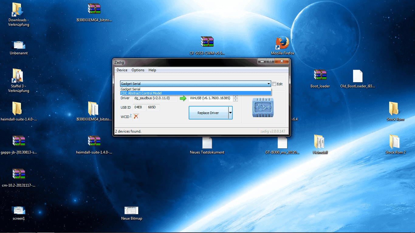

hm...na ok, werde es dann mal versuchen, also sind dann beim flashen mit heimdall alle zweifel ausgeräumt ???
irgendwie bin ich da eher skeptisch...hoffentlich lohnt sich das ganze auch nach der Einarbeitung in odin.

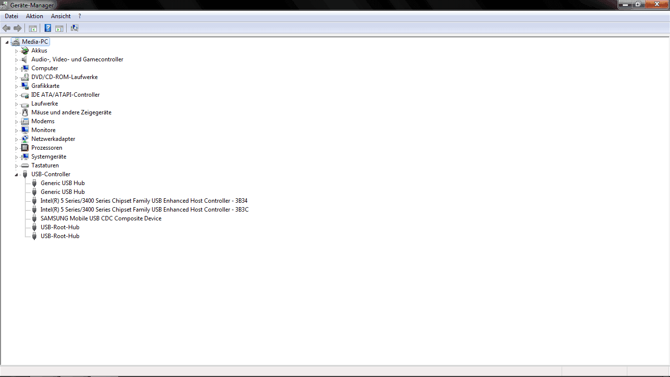

ist das eigentlich normal das mir bei odin nach erfolgreichen flash und reboot vom handy der Windows "MTP-USB" nicht installiert werden kann??
alles andere scheint mit den treibern ja zu funktionieren.
was empfiehlt man sich denn jetzt ?
... angeblich besser kies mit treibern zu installieren, aber kies komplett mit hintergrunddiensten zu beenden bei odinbetrieb. ???
oder reichen doch einfach die samsung USB composit treiber ??
Bei der treiberinstallation von heimdall soll ich "Samsung USB ...." auswählen, bei mir steht aber nix davon....was fehlt ?? im geräte manager scheint ja alles i.o zu sein....
komischer weise bekomme ich beim odin-multidownloader auch keine verbindung---- doch noch ein treiber problem ?
MFG
