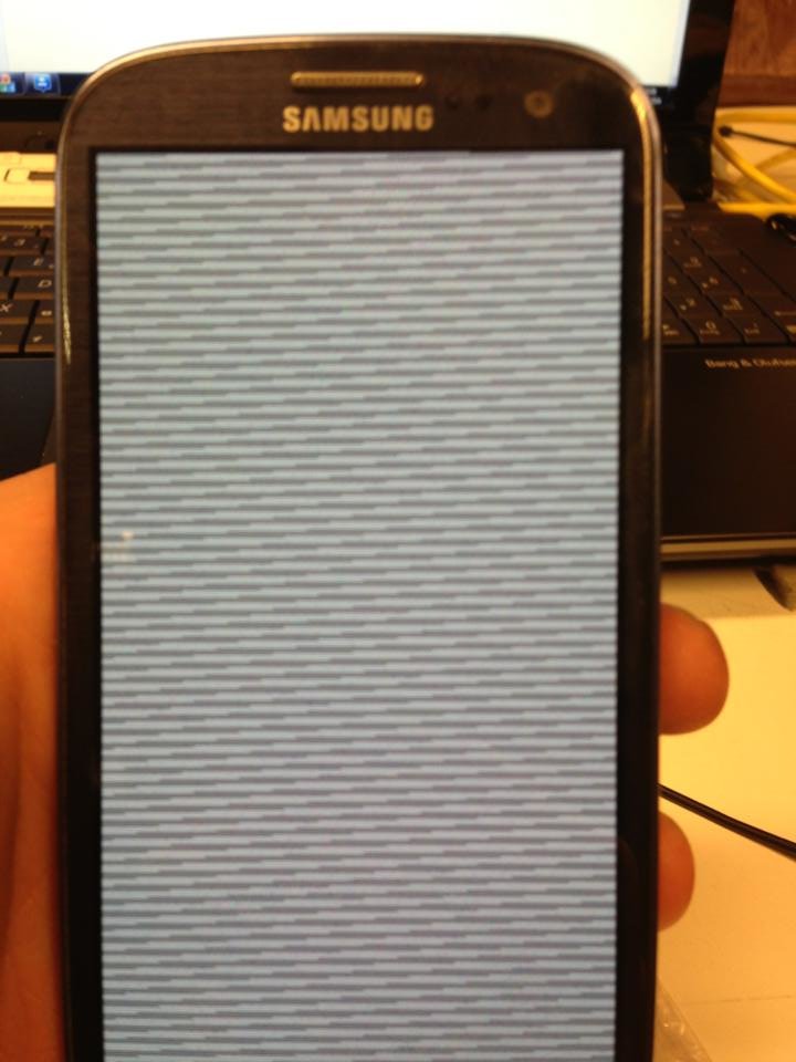

Leute hab von einem freund einen s3 in die hand gedrückt bekommen, er meinte es sei kein problem für mich das zu reparieren, und jetzt weiss ich leider nicht wie ich weiter machen soll....
Download Modus geht
Recovery geht auch
nur das einzige ist dass ich das handy nicht flashen kann mit odin weil es bei set partition stecken bleibt...
wenn man das handy normal einschaltet kommt einfach so ein bild wie das am anhang....
würde euch bitten um eine lösung..
Danke im voraus!
Was bringt dich auf den Trichter, dass Flashen ohne Debugging nicht läuft???
Was hat Debuggen mit Flashen zu tun? Nix!
@alisss-1
Das habe ich auch schon bei anderen Smartphones gesehen, das ist normalerweise gleichbedeutend mit dem absoluten Tod. Da Du aber sagst das es kein Hardwaredefekt ist und da der Recovery Mode wohl noch geht, versuche mal ob Du https://www.android-hilfe.de/forum/...ugmk6-4-3-dbt-pre-rooted-3-teilig.517665.html noch flashen kannst, also mit PIT und repart.
Wenn das, wie ich fast befürchte, auch nicht geht, ist wohl eine Reparatur unvermeidlich. Wenn das eintritt, was ich auch befürchte, das sie das Mainboard tauschen müssen, war es doch ein Hardwaredefekt und kann auch schon fast den Neupreis erreichen.
