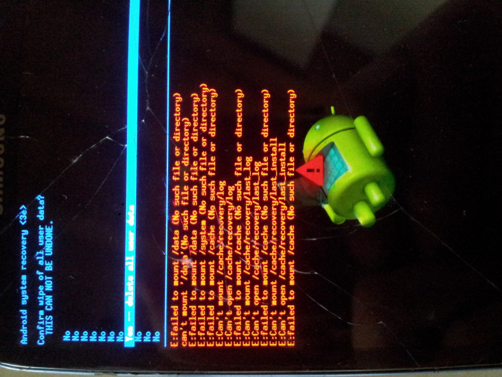

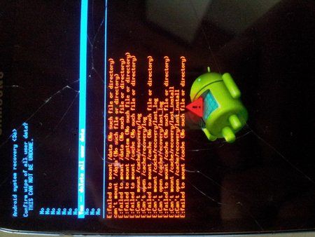

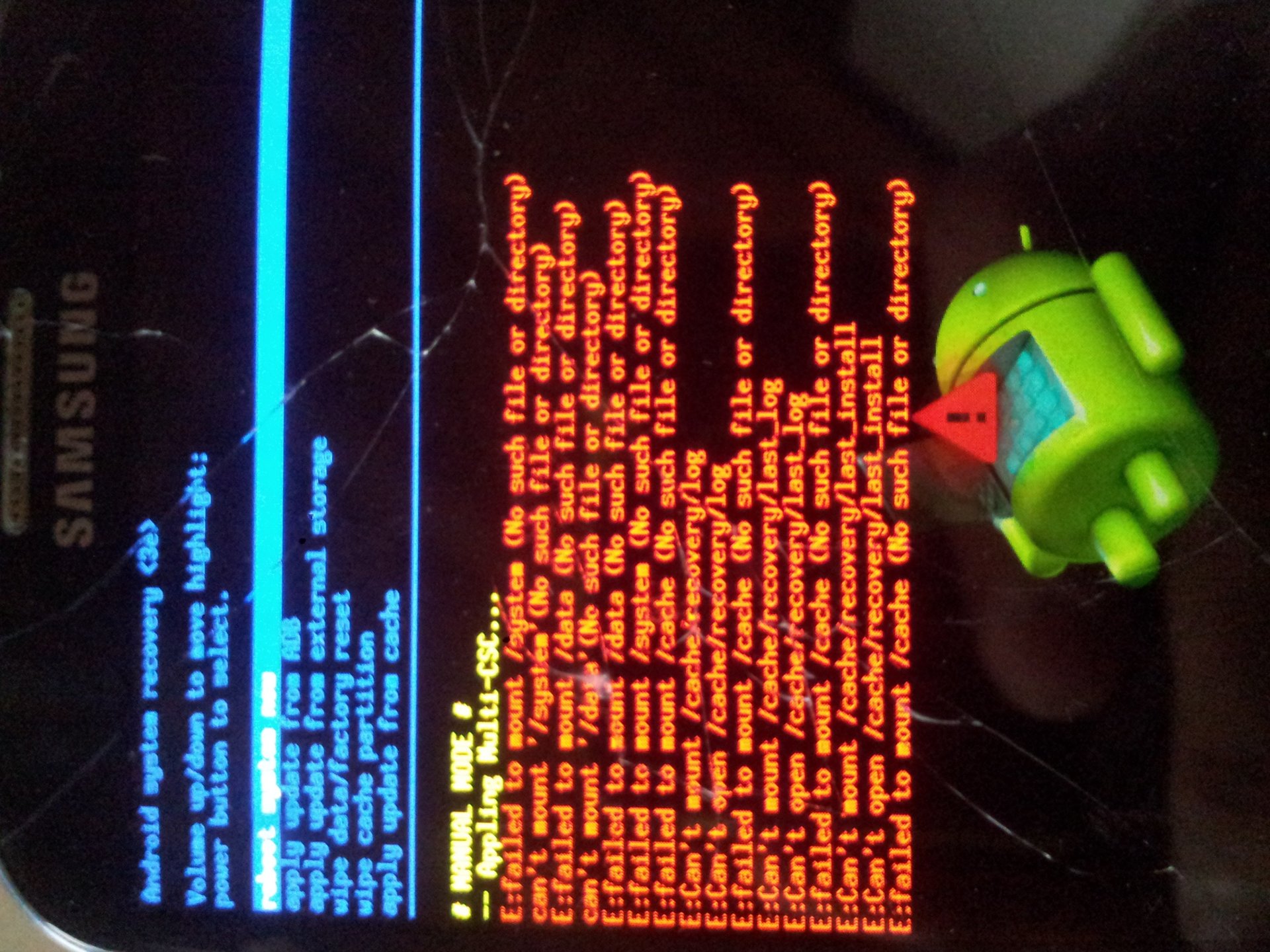

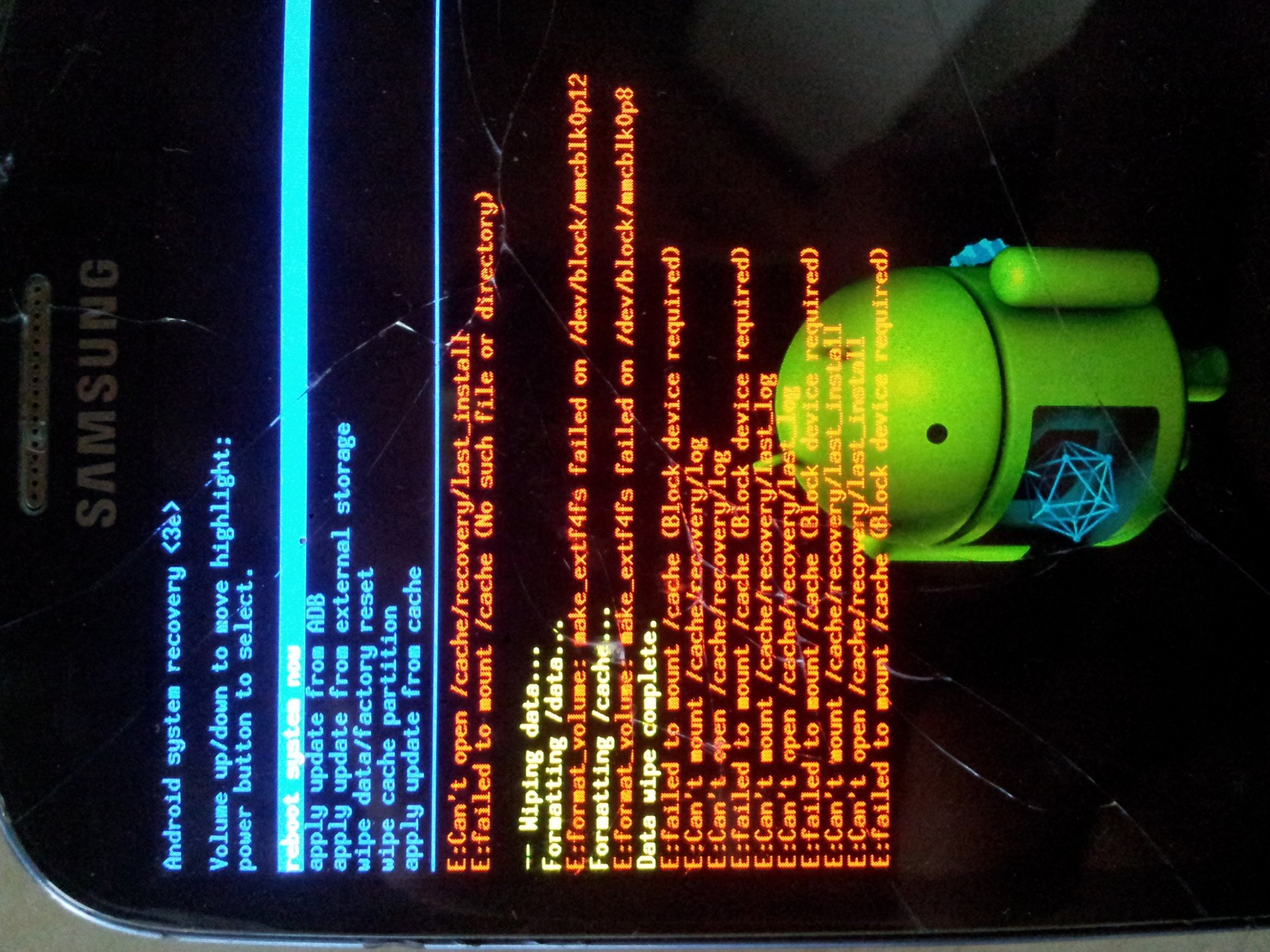

Nun denn, bis vor c.a vor 1Monat hat alles problemlos funktioniert, als es mir dann mal an einem Abend wegen Akkuschwäche ausging, hing es am nächsten Tag im "Bootloop" fest, also es erscheint nur noch das: "Samsung Galaxy S||| GT-i9300" mehr nicht. Nach wochenlangen Googgeln fand ich einige Möglichkeiten, hab die nun letzte woche mal ausprobiert, da meinte die in der kurzfassung gesagt, mit Odin eine neue Firmware drauf Flashen und fertig...:unsure:
Hat alles nicht funktioniert, bis ich auf eine andere Möglichkeit stieß und zwar via ADB eine CWM per sideload drauf zu packen... haha älläbätsch:flapper::sleep:... Als ich mein Handy im Recovery-Modus gestartet habe kamen lauter"Error" meldungen von wegen er findet keine "Cache-Ordner".
Meine frage also ist, was kann ich da machen (ausser es einschicken zu lassen)?? :confused2:
Ich nehme alle möglichkeiten herzlichst entgegen da ich meine Daten Täglich absicher und somit ist es nicht relevant das die Daten gesichter werden. :biggrin:
Wäre um schnelle Antwort sehr dankbar :D
p.s Wenn es hilft ich hätte fotos vom Recovery Modus? ^-^
Der findet nicht nur Cache nicht, sondern auch /system und /data sind weg. Da ist auch nicht nur ein Ordner gelöscht, sondern die Partitionen wurden zerstört.
Wenn überhaupt noch was hilft, dann das saubere Flashen dieser Firmware mit Odin.
