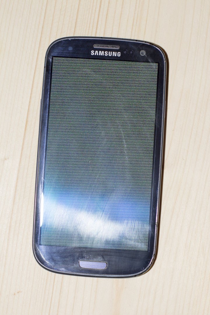

Hey, in keinem von dir genannten. Hatte es auch mit mehreren roms versucht aber immer ging es nicht. Dann über speicherkarte versucht, ging nicht. Wurde immer nur bad content angezeigt. Dann habe ich die speicherkarte mit einer originalen von samsung ausgetauscht und es lies sich installieren. Allerdings hing das handy dann immer im samsung bootscreen fest. Dann habe ich danach gegooglet und bin von einem softbrick ausgegeangen da ich ja noch in den odin modus booten kann und habe versucht das so zu beheben. Jetzt piep wi dows zwar noch wen ich es einstöpsel aber nichts geht und der bildschirm zeigt halt diese schlieren an...
nach einem ROM Wechsel musst du stets einen Factory Reset (Werkseinstellungen) ausüben, denn sonst bootet dein Smartphone anschliessend nicht mehr durch.
Hab ich ja^^ dennoch startet nichts. Das einzige was ich im moment mit dem handy machen kann ist einen űberdimensionalen ameisenklonkrieg auf dem bildschirm zu betrachten..
Wenn du kannst, so mach doch mal ein Bild davon und poste es hier als Anhang.

da bitteschön :)
Kommt noch der Galaxy S3 Schriftzug oder kommen sofort diese Streifen?
Bzw. kommst du jetzt immer noch in den Download Mode?
Und hast du bei Odin evtl. versehentlich "NAND Erase All" angehakt?

Sieht schlecht aus für dein S3, denn diese Anleitung ist wirklich nur fürs Verizon S3. Klingt stark nach einem Hard Brick..

Hier gibts eine Lösung dazu:
Samsung s3 i9300 & Note2 N7100 Dead boot solution & imei null solution s3 - GSM-Forum
Aber erstens brauchst du eine Z3x Box, zweitens ist der Erfolg nicht garantiert.
Eine weitere Methode wäre mit Magic Card, da kann ich dir aber auch nix näheres zu sagen. Aber das kannst du ebenfalls nicht "selbst" machen..
Ich denke eine neue Platine macht mehr Sinn, bzw. wenn ich mir den Zustand deines S3 auf dem Bild anschaue, vielleicht auch direkt ein neues Handy.
Naja schade, extra die hardware zu kaufen würde sich auch nicht lohnen.. die Platine kostet ja schon 160€.. Da müsst ich nur 60€ drauflegen und könnt mir n neues S3 kaufen. Ich denke ich werde die Zeit vorerst ohne Handy genießen und mir wen nötig ein neues kaufen :D
Vielen Dank an euch :)
btw: Das Google Nexus 5 scheint doch 1a zu sein oder?
Ein guter Handyservice sollte das für 20-30 Euro machen (falls du nicht mehr in den Downloadmode kommst). Ist beim S3 recht einfach.
