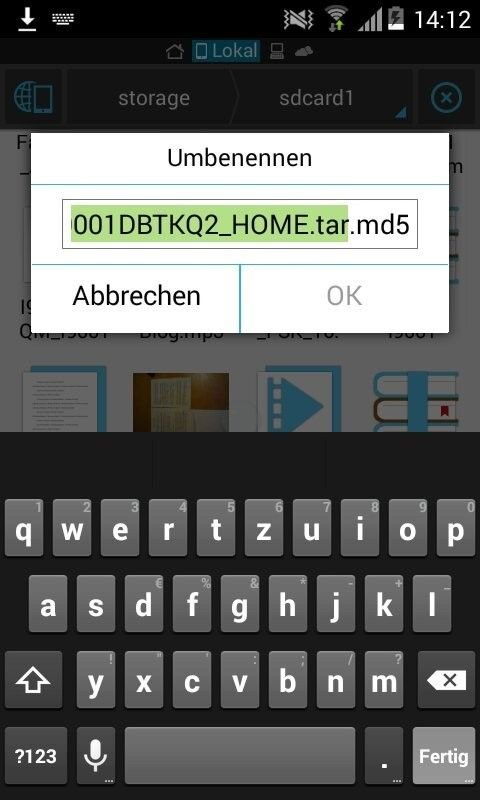

die endung .tar.md5 hättest du glaube ich so lassen sollen ;)
Die Datei müsste bei dir doch so ähnlich heißen oder?? ??
ja
ok probiere es grade mit der endung md5
