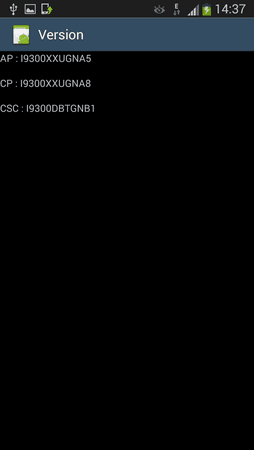

alles was ihr braucht , ist die bereitgestellte I9300XXUGNA5_bitstopfen_3tlg.tar.zip
1.1. Details:

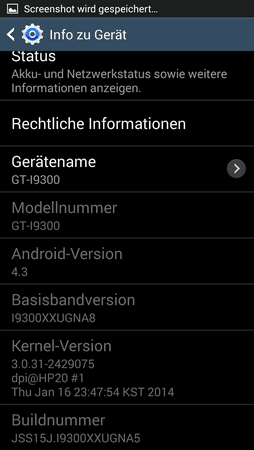

Version.............4.3
AP/PDA.................I9300XXUGNA5
CP/MODEM............I9300XXUGNA8
CSC.....................I9300DBTGNB1
changelist: 2429075

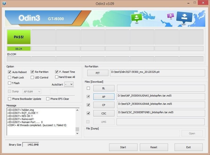

2. Odin am PC
mit Adminrechten starten (falls ihr nicht wisst, wie man mit Odin flasht, lest die FAQ).
3. Das S3 ausschalten,
Downloadmodus («Lautstärke runter“ + „Hometaste“ + „Powertaste“) und am PC (USB-Port) anschließen.
4. In Odin
mit pitfile................GT-I9300_mx_20120329.pit,
AP/PDA..................AP_I9300XXUGNA5_....tar.md5,
CP/Modem/Phone.....CP_I9300XXUGNA8_....tar.md5,
CSC......................CSC_I9300DBTGNB1_....tar.md5
einstellen und flashen.
[Beim Flashvorgang erstmal das Smartphone neu booten lassen, es werden noch Files geschrieben.]

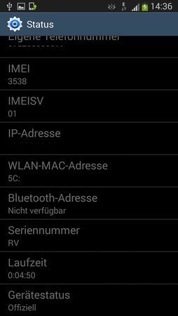

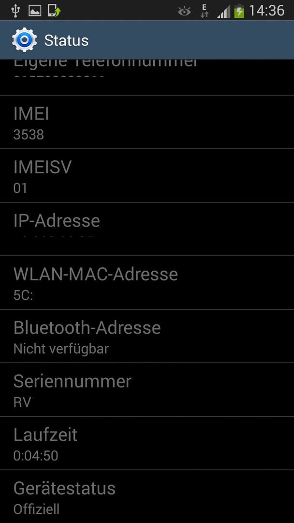

IMEI sichern:
Eine gerootete Firmware ist zum IMEI sichern, Voraussetzung. Benutzt dafür Philz Touch. Zu finden weiter unten bei Mods.
Möglichkeiten die IMEI wiederherzustellen:
