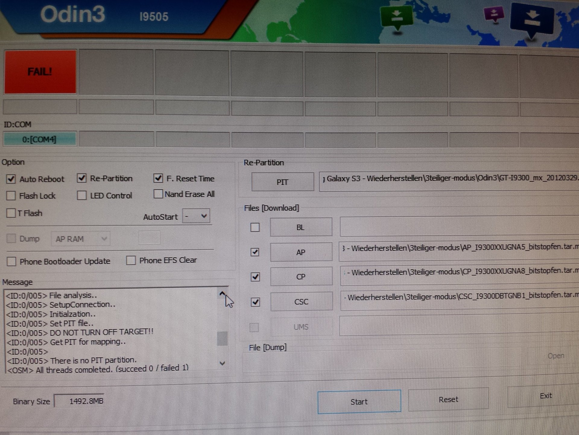

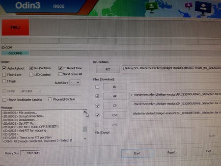

habe alle *.tar (AP/CP/CSC) eingesetzt und auch den pit über den odin (im odin-unterordner) eingesetzt und START gedrückt..ABER es kommt FAIL!
Message-Anzeige: -set pit file -do not turn off target -get pit for mapping -there is no pit Partition:scared:
was ist jetzt wieder los?:unsure:
hier noch ein Bildchen von Odin!
heute versuchs ichs nochmal wenn ihr mir noch helft und tips gibt..sonst bringe ich es am donnerstag zum Handy-Rep-Shop:sad:
