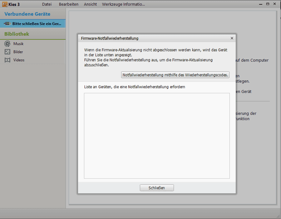

Heyho,
ich habe mit meinen Samsung Galaxy S3 ein Problem. Und zwar wollte ich mein Handy auf 4.4 updaten, aber dann gab es wohl ein Problem beim Herunterladen, es ist nämlich bei 33 % hängen geblieben, und der Notfall-Modus mit dem gelben Warndreieck hat sich aktiviert.
Da steht ja bekanntlicherweise, ich soll mein Handy in Kies wiederherstellen. Also schnell Kies 3 installiert, und die Anleitung zum Wiederherstellen befolgt. Allerdings wird mein Gerät (GT-I9300) in der "Liste an Geräten, die eine Notfallwiederherstellung erfordern" nicht angezeigt (Screen im Anhang).
Und wenn mein S3 in der Liste nicht steht, kriege ich keinen Wiederherstellungscode. So war das doch? :)
Wenn ihr mir helfen könntet, wäre ich euch sehr verbunden.^^
Es ist aber auch kein Gerät angeklemmt. Funktioniert die USB Verbindung korrekt?
Ja, mein PC erkennt das Gerät auch. Allerdings kann ich nicht darauf zugreifen.
