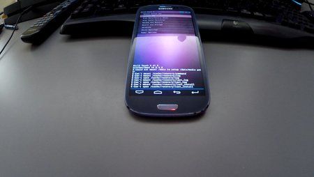

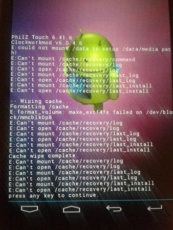

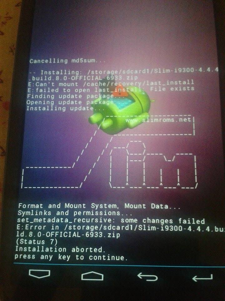

und so sieht es aus wenn ich über recovery was machen möchte
  • 339634d1413450401-bootloop-brick-andere-gruende-fuer-den-nicht-start-des-os-vlc-2014-10-16-11-01.jp
ich denke dass mein interner speicher platt ist es geht einfach gar nichts mehr,.... wollte eben das telefon auf werkszustand zurück setzen es geht nicht... auch was neues installieren funzt nichts... sieht bilder im anhang
:confused2::confused2::confused2::confused2::confused2::confused2::confused2:

Wie soll das Gerät denn ins Recovery booten, wenn der Flash kaputt wäre? :confused2: Und oben konntest du noch ein Slimkat ZIP öffnen. Wo soll das herkommen, wenn der Speicher kaputt wäre?
Natürlich steht in deinem Speicher im Moment nur Käse drin. Kein Wunder, nach den ganzen gescheiterten Flashversuchen bislang. Da hilft nur ein sauberer Flash mit Odin.
sauberer flash der nicht funktioniert.... naja... ich habe alle möglichkeiten durch...
Die Ursachen und mögliche Lösungen dafür hab ich dir ja genannt. Bislang hab ich von dir kein Log gesehen, in dem Odin überhaupt versucht hätte, den Flashvorgang zu starten.

Nein, Lexmex, schau genau hin: EFS zu mounten ist bei dir kein Problem. Dein Gerät beklagt sich nur über Cache, nicht über EFS.
