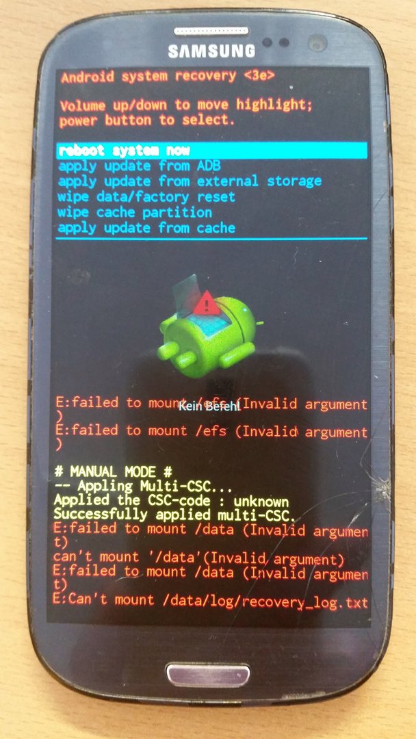

jahrelang war das S3 in Benutzung und funktionierte zufriedenstellend. Es wurde lediglich immer über Kies aktualisiert und war nicht gerootet.
Vor drei Tagen habe ich es auf Werkseinstellungen zurückgesetzt. Bis heute funktionierte es dann auch klaglos. - Doch nun startet es nur bis zum Samsung-Schriftzug. Auch die Startmelodie bricht abrupt ab und es bleibt nur der Samsung-Schriftzug auf dem Bildschirm.
In den Recoverymodus kann ich booten, doch dann bin ich mit meiner Weisheit am Ende.
Was tun, was ist da passiert?
Danke für die hoffentliche Hilfe.

Hallo liebe AHler,
Repariere Hobbymäßig Androiden für Freunde und Bekannte. Heute habe ich hier ein S III Liegen und es will einfach nicht booten. Es kommt bis zum Logo , spielt die Boot melodie halb ab und dann nichtsmehr. Kenne mich mit Samsung nicht so Ganz aus (komme von der HTC Division) also habe ich erstmals einen Kompletten Wipe über die Stock Recovery gemacht (data und cache partition) leider ohne Erfolg. Das gerät gehört meiner Mutter. Es ist zwar schon seit Release in ihrem Besitz, sieht aber aus wie neu also kann ich Sturzschäden ausschließen. Von Roms hat sie auch Keine Ahnung also schließe ich einen Softbrick ebenfalls aus. Habe den Tipp erhalten dass ich eine Stock Firmware flashen soll und habe mich hier schon eingelesen nur leider komme ich mit dem Ganzen Wirrwarr nicht zurecht was firmwares angeht und Downloaden kann ich sie merkwuerdiger weise auch nicht. Kann mir jemand helfen ? Da ich nicht in die Einstellungen komme hier ein paar infos zum Gerät (hoffe sie reichen).
Modell Nr. : GT-i9300
Branding : keins
Wurde in Deutschland gekauft.
Danke im vorraus.
@HTCDesire
schonmal einen erneuten factoryreset probiert? Damit sollten die failed to mount /data Probleme weggehen, das Problem mit der EFS könnte aber weiterhin bestehen, da müssen wir ein bisschen tricksen.

Hallo Marc, wird dir im Recovery eine Fehlermeldung angezeigt?
Lg
