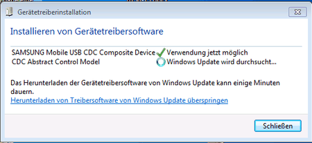

seit einem Ladevorgang lässt sich mein S3 nicht mehr starten. Es bleibt mit dem Schriftzug Samsung Galaxy SIII GT-I9300 hängen.
Kies läd nicht mehr alle Treiber auf dem PC, so das die Rettung nicht funktioniert.
Nun habe ich Versucht mit folgender Anleitung und Odin das ganze zu retten: [Anleitung] Mit Odin das Galaxy SIII flashen
Ich komme bis zu dem Punkt:
Verbindet nun Euer S III mit dem USB Kabel und wartet bis sich alle Treiber installiert haben und das ID:COM links oben blau aufleuchtet (nur unter Odin 3.0X)
Wenn nichts blau leuchtet, dann versichert Euch das Kies wirklich nicht mehr im Hintergrund läuft!
Es scheint auch hier ein Problem mit den Treibern zu geben: Treiber.PNG
Die CDCs werden einfach nicht installiert.
Das drücken von Start bei Odin bringt auch nichts.
Ich habe beim Start des S3 noch folgende Ansicht erzeugen können, kann aber mit den Infos nichts anfangen.
Ist das S3 noch zu retten? Falls ja, wie?
Gruß und Danke!
Mike
Hallo Sasha,
danke für die Hilfe. Hat mich zum weiteren probieren abgeregt. Habe wieder das Originalkabel, welches nicht mehr richig lädt und einen anderen Rechner mit Kies 2.6 verwendet. Im 1. Versuch brach der upload ab und im 2. Versuch ging es dann endlich.
Danke!

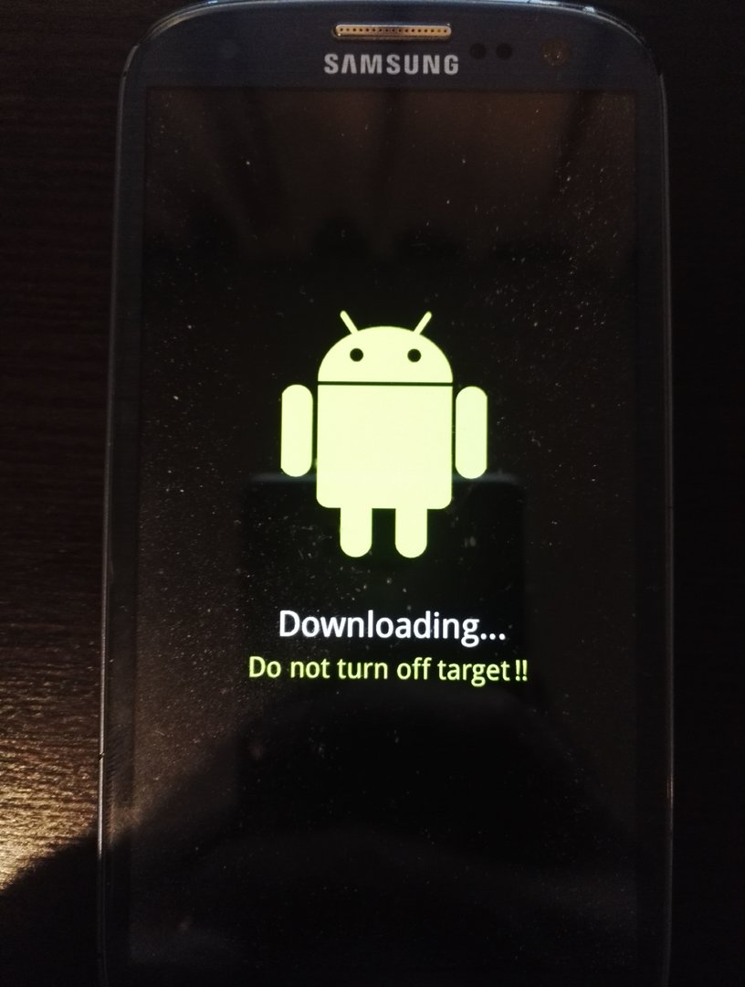

Guten Abend,
brauche mal wieder eure Hilfe! Bin nach dem ich per Flashify eine neue Version flashen wollte und die falsche option gewählt habe (also nicht flash zip-file) in einem Download Modus gelandet welcher aber anders als der normale Odin-Download Modus aussieht. Nun weiß ich nicht wie ich da wieder raus komme, booten in die Recovery geht etwas zu flashen bringt nichts gleiches Bild.
Hat jemand da ne idee ?
Grüße Captlat
Entweder lange den powerbutton drücken oder Akku entnehmen
Danke für den Tipp.
Doch diese Möglichkeit habe ich natürlich zu genüge ausgeführt bringen tut es leider nichts
Versuch mal ins recovery zu kommen und flash dann das system neu, ich vermute dass das systhem irgendwie gelöscht wurde.
