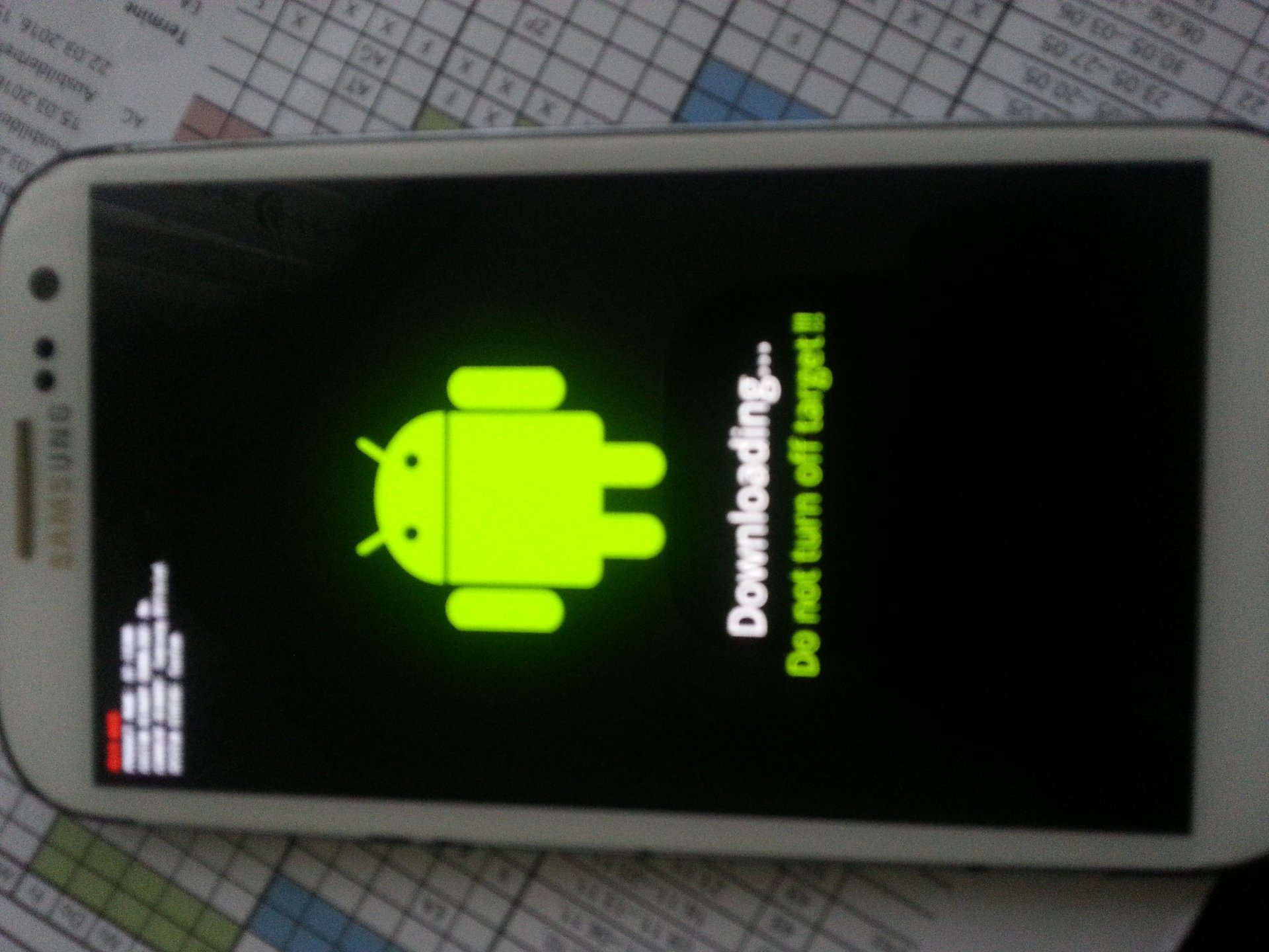

mein S3 startet nicht mehr.
Wenn ich es ans Ladegerät hänge erscheint nach kurzer Zeit der Screen (siehe Bild)
Was kann das sein ?
MFG
Baba

Das sieht für mich sehr nach einem Mainboard-schaden aus, ob da eine Reparatur noch rentabel ist, bezweifle ich.

hatte ich befürchtet, danke trotzdem für die Antwort.
MFG
Baba

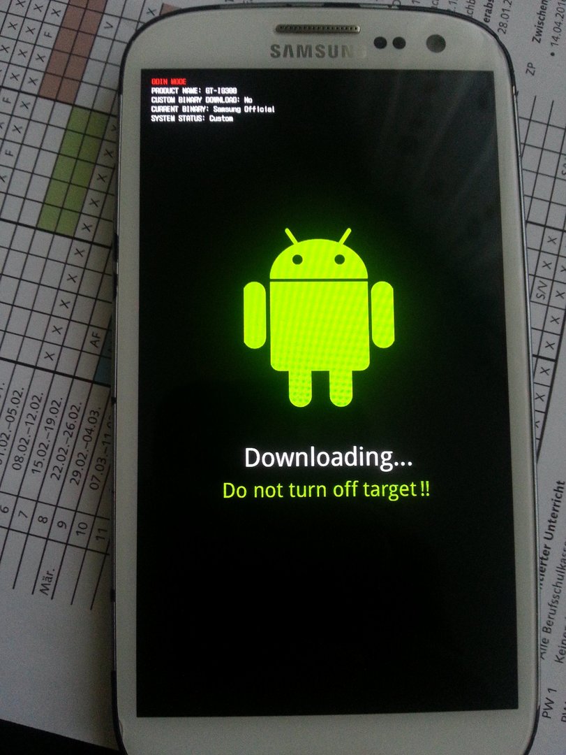

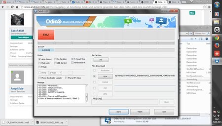

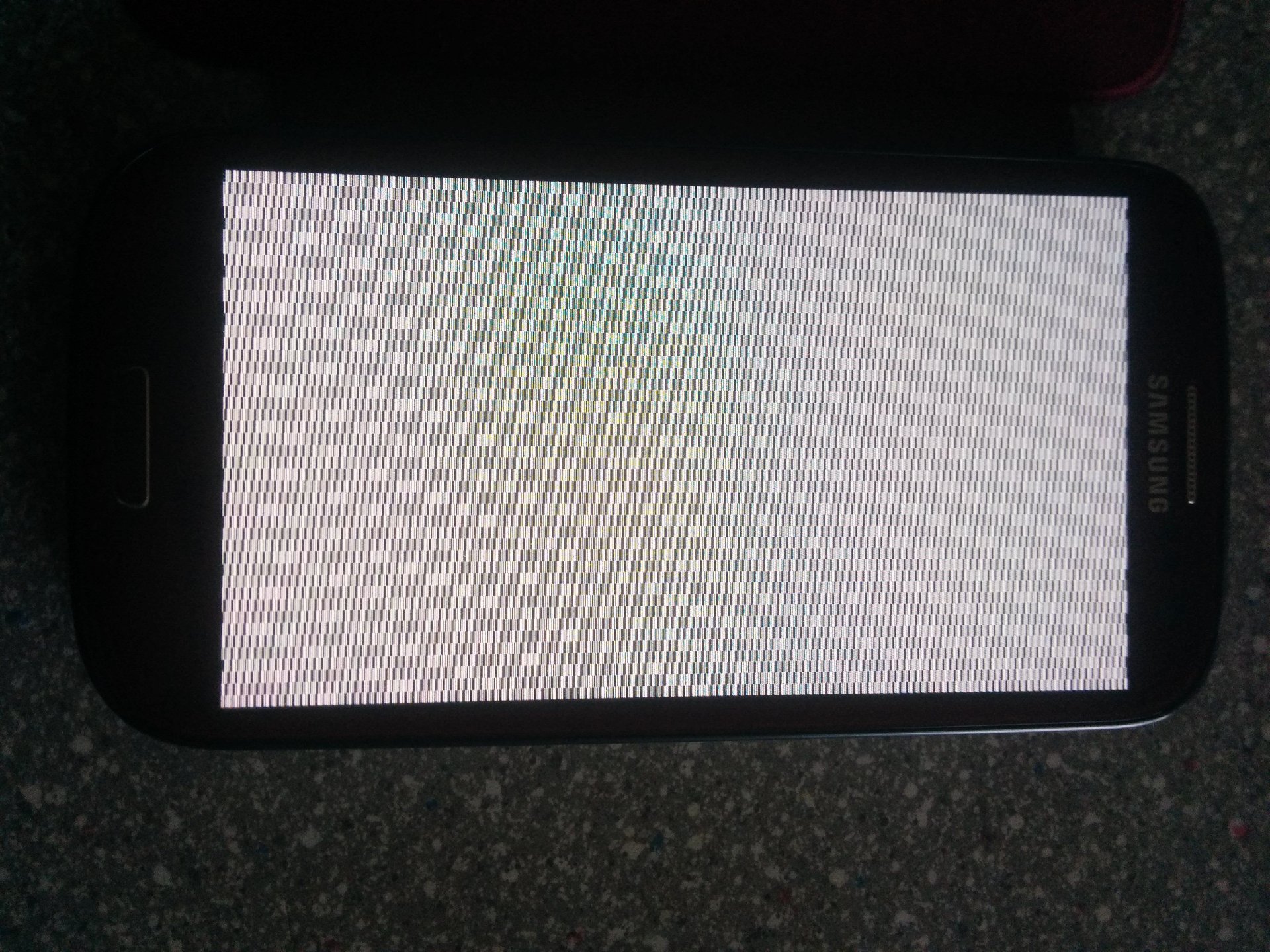

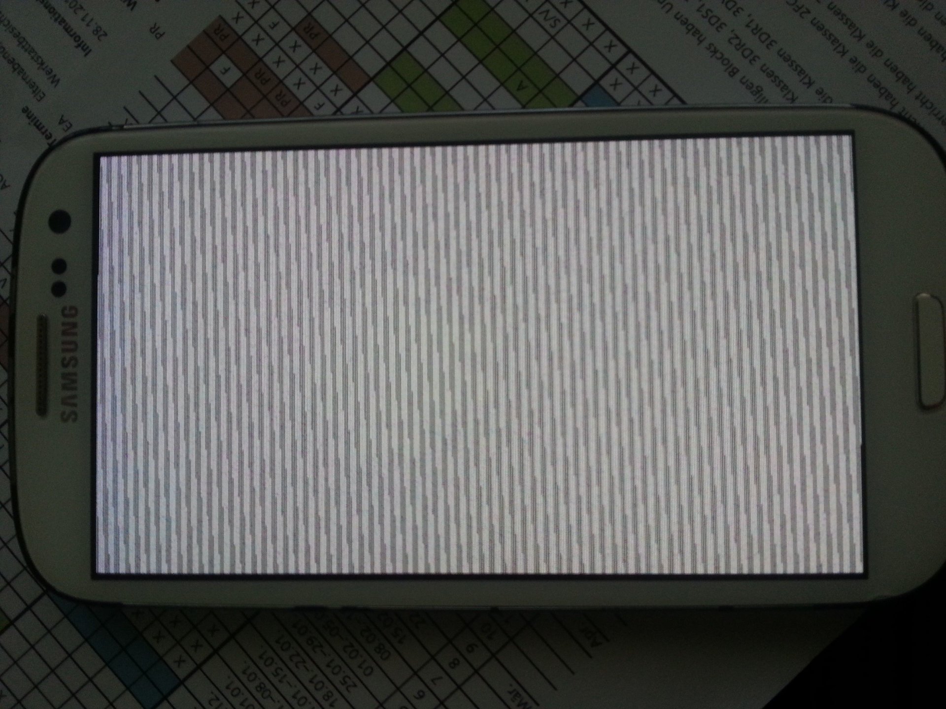

Es ist ja schon ein wenig her, aber ich habe Gestern ein altes S3 erhalten was auch so ein Problem aufzeigt. Ins Download Modus komme ich rein, Product Name steht auch drauf, jedoch meint Odin beim Flashen das die PIT Datei fehlt :/
Im Anhang habe ich mal zwei Bilder..
Wie gesagt, nur die Linien werden angezeigt, sonst nichts

Hallo, wenn sich die Pit via Odin nicht setzen lässt ist der emmc hinüber.
Lg
Ich habe dort keine Pit Datei Eingesetz, da ich keine zur Verfügung habe.
muss ich eine setzen?
Da Du noch in den Downloadmode kommst, besteht noch Hoffnung, aber das 'rosa Rauschen' sieht doch sehr nach Mainboardschaden aus. Also mindestens das was html6405 gesagt hat. Versuch einfach mal ob Du eine PIT schreiben kannst.
Gibt es vielleicht irgendwo einen Link? Will es jetzt nicht noch schlimmer machen :)
Ich könnte eine uploaden sobald ich bei meinen PC wäre, es sollte aber auch einige Links geben ;)
Wann könntest du es Hochladen? :D
Ob ich den anderen Links vertrauen sollte :/
