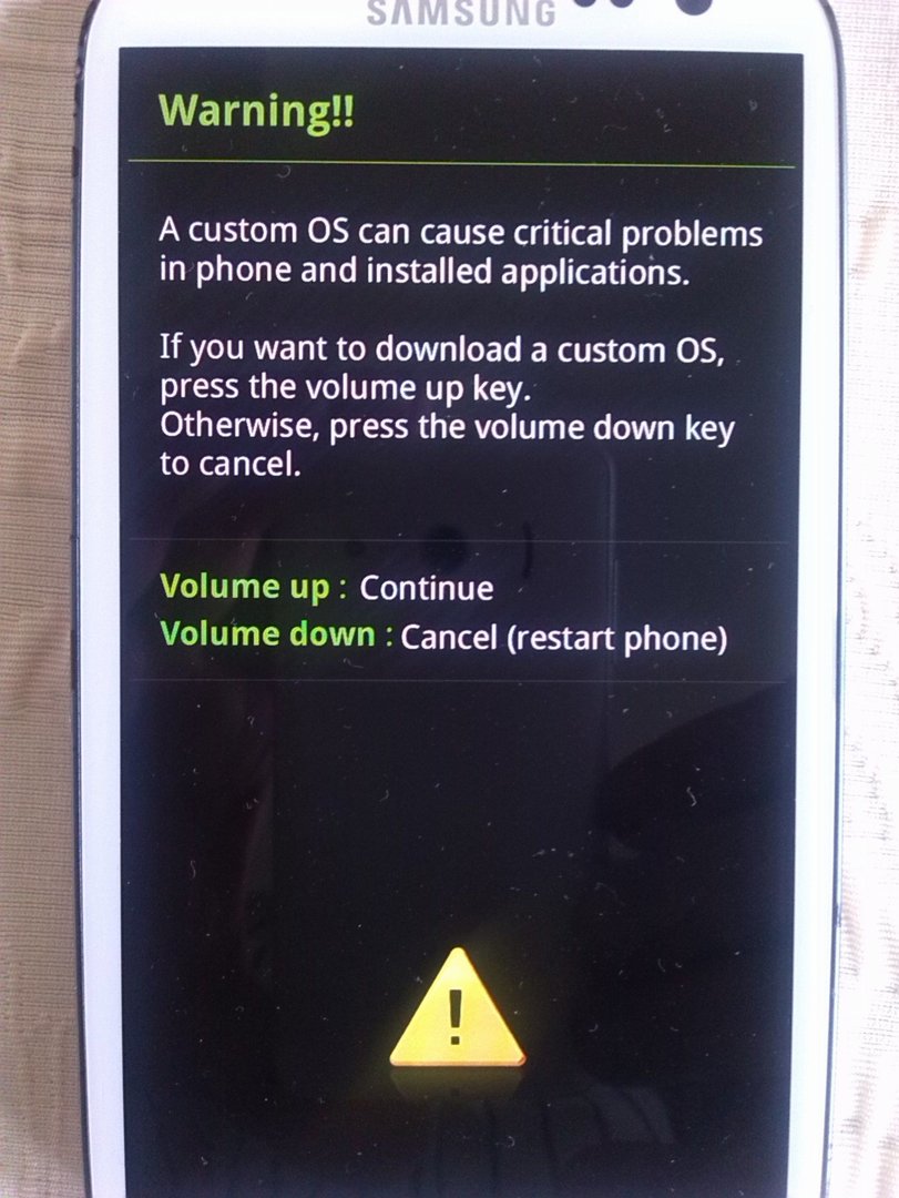

Mein S3 hab ich vor einem halben Jahr gerootet (lief also) und jetzt nach einer Update-Orgie am Vortag nicht mehr. Zunächst hing es beim Bootlogo, nach blindem Rumprobieren der Dreiknopf-
Nach dem Booten der soeben angesprochene Bildschirm (Mainboardschaden?), aber mit Volume-Down+Home+Einschalt der angehängte Screen.
Besteht noch Hoffnung oder Tonne?

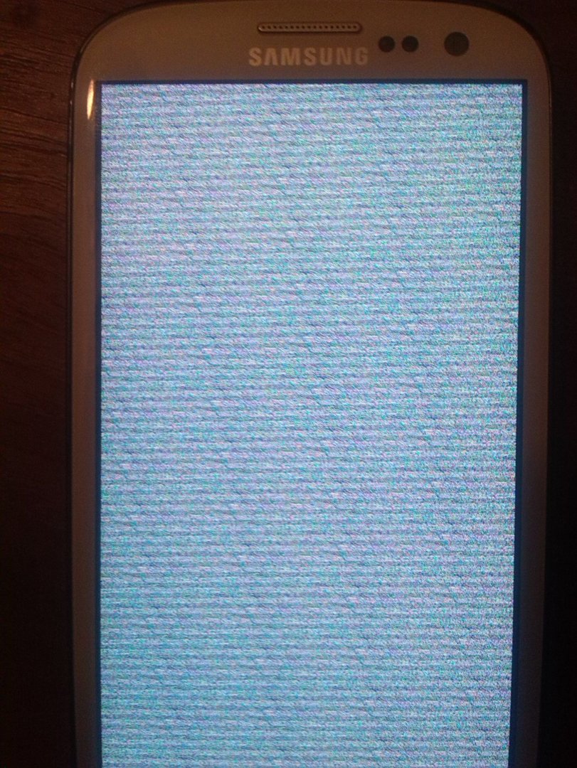

Hallo ich habe hier ein S3 in die Hand gedrückt bekommen mit einem Hübschen Displayfehler
Wenn ich aber mit meinem Odin Stick von samsung an das Handy rangehe ist alles Sauber
[/url][/IMG]
Ich bin mit meinem Latein am ende. Ich habe schon viel erlebt was Smartphone Reparaturen angeht aber das ist mir neu.
Wie sage ich immer :) man lernt jedes mal was dazu und ich hoffe ihr könnt mir helfen zu lernen ^^

Mein samsung galaxy s3 funktioniert nicht mehr ich war so beim Training und habe meine Handy in meiner jacken tasche gelassdn nach dem Training habe ich music gehört als ich zu hause war habe ich meine jacke auf gehangen und nac 30 min mein handy raus genommen. Ich wolte es an machen aber es kam ein weißer Bildschirm das sieht so aus als würde es eine Störung haben wie bei den alten Fernseher . Was kann es sein. Als info noch es war beim Training kalt
