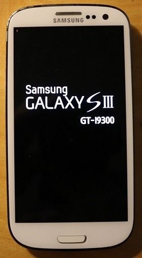

mein S3 hat heute auf der Arbeit schon sehr rumgesponnen, denn es hat öfters gefreezed ohne wirkliche Benutzung.
Langer Druck auf die Powertaste und es lief wieder...zweimal habe ich sogar den Akku "gezogen"
Seit ein paar Stunden geht nun gar nichts mehr und es hängt im "Samsung Galaxy S III GT-I9300" Screen (Bild 1) fest.

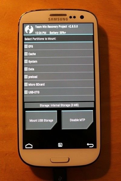

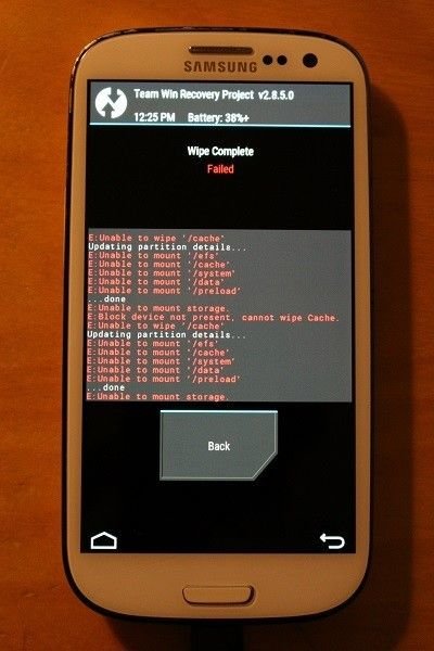

Recovery funktioniert, wollte den cache wipen, jedoch geht dies nicht (siehe Bild 2), mounten funktioniert leider auch nicht.
Internal Storage 0 MB ?! hmmm...(siehe Bild 3)
Hat jemand einen Rat, wie ich nun vorgehen soll? Kann ich meine Daten vllt noch iwie retten oder bleibt nur noch eine neuflashen mit fullwipe als Lösung...oder geht dies vllt noch nicht einmal?

UPDATE:
Nach mehrmaligen Flashversuchen...endlich wieder lauffähig und erstmal auf Stock mit Root!

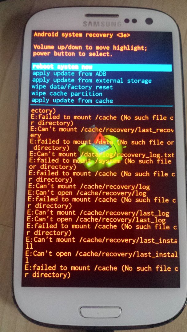

trotz rootes mit odin, lässt sich das Handy nicht mehr starten. kann mir jemand Helfen?

Kommst du denn noch in den Odin-Modus ? ....also Akku raus und 3Tasten-Kombi ?
Nächste Lösung wäre , wenn dir deine Daten egal sind , eine org. FW oder sogar eine Customrom neu zu flashen :sneaky:
Ich komme in allen beiden rein. Sowohl in den Download Modus als auch recovery modus. Meine Daten sind mir egal.
Vielen Dank
...na super , dann hast du jetzt die Wahl der Qual ob du dir jetzt stundenlang die (veraltete) org. FW von Samsung runterlädst und mit Odin flasht oooooder dir gleich eine Customrom (4.4.x - 5.x.x) auf dein Handy "ziehst" :sneaky::sneaky:
